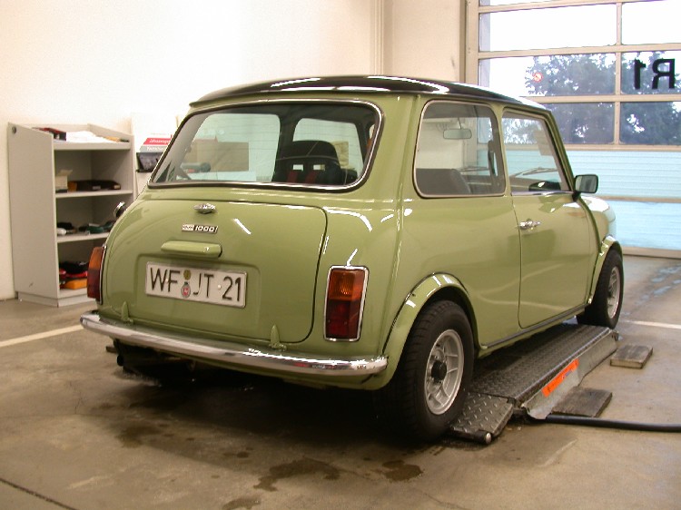

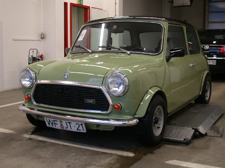

  • Hallo !
    Ich habe meine Verbreiterungen auch abnehmbar - mit 4mm Einnietmuttern, schwarz eloxierten 4mm Inbus-Bundmuttern und Keder vom VW-Käfer montiert. Siehe Bilder unten. Der Vorteil, denke ich, liegt in der Rostvorsorge. So kann ich jedes Jahr -zum Saisonende- die Verbreiterungen abnehmen, dahinter vernünftig saubermachen und den Anlagebereich vor der wiedermontage mit Wachs konservieren. Aber natürlich spielt die Optik dabei ja auch eine große Rolle -und da sind die Geschmäcker, zum Glück, unterschiedlich... -sonst würden ja alle gleich aussehen, wie langweilig...
    Gruss Oliver

  • Chappy
    Sind das die Kederbänder vom Käfer unter den Kotflügeln?
    Die Idee find ich gut, deckt den Spalt ab.
    Kriegt man das als Meterware, Bezugsquelle.
    Gruß. Martin.

  • Norton - ja, das sind die Käferkeder die gibt es günstig bei fast allen Käfer-Teiledealer -denn bei VW sind sie nicht mehr lieferbar - war ja auch nur das meistgebaute Auto der Welt...
    Nils - ja, sind Serienverbreiterungen, nur glattgefüllert und in Wagenfarbe lackiert.
    Gruss Oliver
