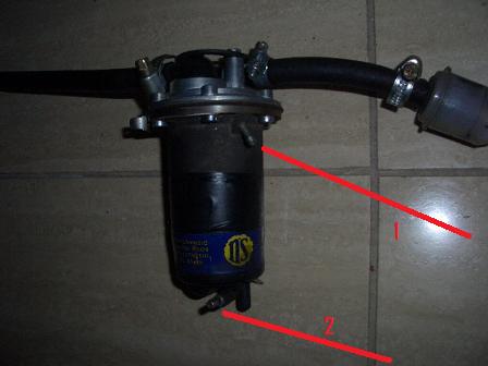

Anschlüsse Benzinpumpe
  • ... diese Anschlüsse sind für "be - und Entlüftung" ......
    Der "obere" sorgt dafür das die Pumpenmembran sich bewegen kann, der "untere" lässt die Kontakte "atmen" ........
    Für den Fall das du die Pumpe im Kofferraum montieren willst, solltest du Schläuche von diesen Anschlüssen nach Aussen führen. Im Extremfall könnte bei poröser Membran Kraftstoff austreten, was ich aber noch nie erlebt habe.
    Wenn du die Pumpe Aussen unter den Achsrahmen hängst (wo sie original verbaut war) legst du die Schläuche so, das kein Wasser eindringt.
    Du kannst die Pumpe aber auch als "Sprengsatz" verwenden ....... *grins*
    ... indem du die beiden Stutzen miteinander verbindest ...... wird die Membran undicht, leitest du den Sprit direkt an die Kontakte ... und "bumm" ...... mit Überraschungsautomatik ... weil, ob und wann das "bumm" kommt, weiß niemand .......
