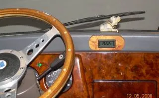

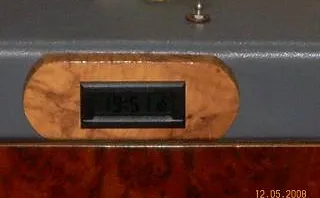

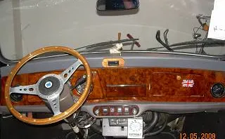

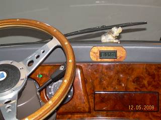

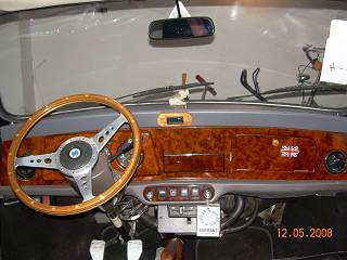

• Hab mal en bischen gebastelt.den aschenbecher vorn konnt ich sowieso nicht benutzen,da Linkshändler.Bei Minispeed hab ich dann eine Uhr gesehen,die man da einbaut,wo der Aschenbecher sitzt.Bloß preislich ein wenig heftig. Naja,en bischen Suchen,Streifzüge durch Baumärkte,und rausgekommen ist das.Ich hoffe man erkennt die Fotos.Hab ein paar Probleme mit dem Hochladen gehabt.Wenn ihr auch eine wollt,schickt PN mit E mail Adresse.Dann schick ich euch die Originalen.
    Peter Hab noch ein paar gebaut,die ich eigentlich nach Braunschweig zum Treffen mitnehmen wollte.Sollen 25,-zuzg.Versand kosten.
  • Hallo,will nochmal den Einbau beschreiben.Dauert höchstens 5min.Die Platte außen ist fest mit einem U Stück verbunden,dessen Außenmaße in den SCHACHT VOM Aschenbecher passen.Durch das U Stück läuft eine Bohrung.In der Bohrung sitzt eine Schraube,die lang genug ist,um den problemlosen Einbau zu gewährleisten.Das zweite Teil i9st ein längeres u Stück,das ebenfalls eine Bohrung hat und Die Schraube vom ersten Teil aufnimmt.Verbunden werden die Teile durch eine Flügelmutter.

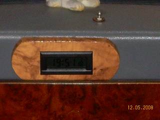

  • Also die Flügelmutter wird Nur so weit auf dieSchraube gedreht,das die nicht wegfällt.Dann schiebt man das ganze in den Schacht.Da das vordere Teil zum hinteren Teil genug Spiel hat,geht das problemlos.Nun von hinten durchs Handschuhfach greifen und die Flügelmutter festdrehen.das uhrenteil.Erstmal Batt. einlegen,Dan in den Passitz schieben.Hält ,zum Lösen einfach einen Schraubendreher zwischen Uhr und Holz schieben und raushebeln. Peter

    Recht hast du,das wäre was,hab mal beim Bently so ne Lampe gesehen.Aber das ist für mich zu speziell.Ich wollte keine Löcher ins Armaturenbrett machen.EINFACHER Einbau,ohne irgendein Teil vom Mini zu bearbeiten.Und die Kosten sollten sich in vernüftigen Bahnen bewegen.Dazu sollte es aber auch gut aussehen,nicht so ein seelenloses Plastikteil wie bei Minispeed.Ich meine,das ist mir gelungen,steckt zwar ein bischen Arbeir drin,aber ein schönes Ergebnis,finde ich jedenfalls.Gruß Peter

    Wollt euch die Suche nach dem Einbau ersparen.Ist wirklich simpel.Die Uhr läuft auch über Batterie,kein Anschluß ans Bordnetz nötig(Hätte ich auch nicht gekonnt) Peter
