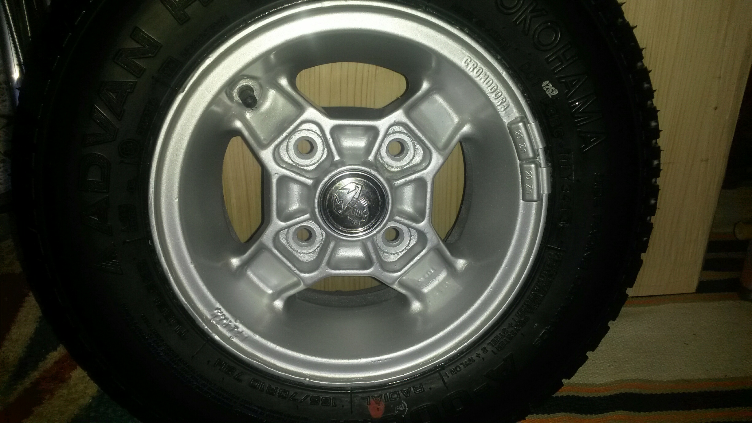

Cromodora Abarth - Welche Radmuttern?
    sagt mal - welche Radmuttern brauch ich denn für die 5x10 Abarth-Felgen?
    Ich will da nix vernudeln mit den falschen Muttern.

    An anderer Stelle hier im Forum gab es diverse Beiträge zum Thema Haltbarkeit bei in's Alter gekommenen Magnesiumlegierungen. Diese vielleicht zunächst lesen.
    Zur Frage der Muttern:
    --Es gibt 45° Kugelbundmuttern, 60° Konusmuttern, 'Durchsteck'- oder Schaftmuttern und auch eine Kombination aus 'Schaft- und Konusmutter'.
    --Mit dieser Auswahl nun an die eigene Felge gehen und messen, ob bei 3/8" Radbolzenstärke noch Platz wäre für eine Schaftmutter. (sieht eher nicht so aus)
    --Wenn eine Schaftmutter nicht in Frage kommt, dann bliebe nur noch zu prüfen, ob es ein Kugelbund 45° (rundlich), oder ein 60° Konus wäre. Das obere linke Bolzenloch auf dem Photo ist sehr gut getroffen, sieht sehr nach 60° Konus aus.
