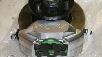

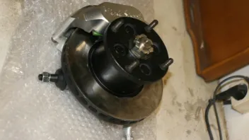

Also nachdem ich mir bei Joe mal leihweise nen Anlasser geschnorrt hab und damit am Samstag die Kompression testen werde, hab ich mir gedacht ich bau mal die Innenbelüftete 4 Kolben Minisport Bremsanlage zusammen.
Diese wurde bei Minisport in England revidiert, da der äussere teil aus irgendeinem Grund (punktuell ) undicht geworden ist.

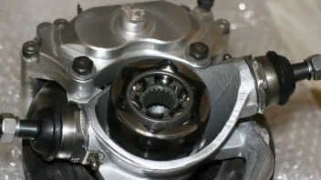

Die Achsschenkel hab ich lackiert und die neuen Bolzen wurden eingeschliffen.
Dann kam noch das neue äussere Antriebswellengelenk dazu und et voila fertig ist die Vorderachse

Ja und? Ich finde die Bremse prima und werde das auch versuchen. Warum sollte es nicht klappen?
Bis zu welcher Leistung waren denn früher die Cooper S Bremsen verbaut? Die sind Spielzeug im Vergleich zur MiniSport Anlage. Abgesehen davon ist die auch nicht sooo viel kleiner als die Metro Turbo Anlage.
Für Umbauten jenseits der 160PS ist das natürlich völlig daneben, aber für so kanpp über 100PS, warum nicht?
