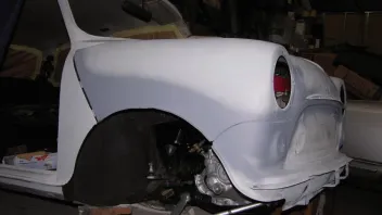

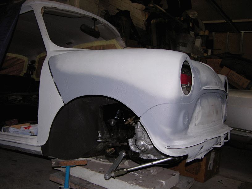

Ich für meinen teile habe mich dazu entschlossen die ganze Sache in Blech zu zaubern und zumal ich solche "heißgeliebten" Nachbauteile genommen habe, sind perfekte Spaltmaße nie zuerwarten gewesen.
Also heißt die Devise..anpassen..anpassen..anpassen!!!
Die GFK- Front ist vermutlich sowieso noch nicht gelackt und deshalb auch hier mein Rat..pass die gut an..Am besten mit Bleistift und ne Pappschablone auf das Krumme GFK-teil übertragen und ggf was anlaminieren bzw wegschneiden.
Oft tuts auch eine Justierung der Umlenkpunkte (ähnlich der Metallblättchen an den Türschanieren9 um eine Spaltmaßkorrektur herbeizuführen^^
Wie man sieht ist das Spaltmaß noch ziemlich groß gewesen..Mit der Versetzung des Umlenkpunktes in Richtung Fahrzeugmitte aber baldig behoben
