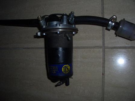

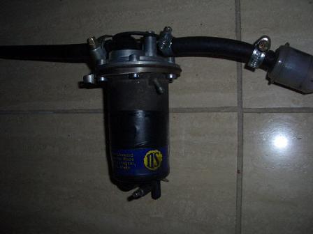

  • Also ich habe folgende Spritpumpe,... am Motor/Vergaser habe ich keine entdecken können, d.h. am 1300er nicht.
    (siehe Bilder)
    Wenn die Pumpe einen Rücklauf hat, so wie diese wie ich glaube muss man da auch einen Druckregler?
    Und ist eine Pumpe wirklich nötig?
    (Nicht wunder über diese Fragen, da ich motortechnisch auf neuland wandere ;))
    Danke schonmal,...
    Erik

  • Wenn die Pumpe einen Rücklauf hat, so wie diese wie ich glaube muss man da auch einen Druckregler?
    Die abgebildete Pumpe...
    in Beitrag #6
    ...ist eine "SU" -Pumpe, wie sie z.B. der Cooper S und andere Fahrzeuge des Konzerns mit 2-fach Vergaseranlage gehabt haben.
    Müsste mit der Teilenummer AUF201 gekennzeichnet sein. Gab bzw. gibt allerdings auch andere Teilenummern.
    Diese Pumpen benötigen in der Regel keinen Druckregler ;)
    Sie hat übrigens keinen Rücklauf.
    Eine Notabschaltung bleibt aber weiterhin ratsam!
    Gruß, Diddi
