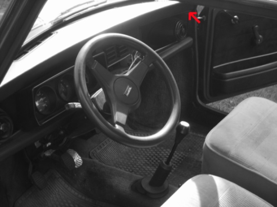

    2. Über der Luftdüse auf der Beifahererseite tropft während der Fahrt im Regen Wasser aus der "Plastikkante" (vielleicht halbwegs auf dem Foto zu erkennen). Steht der Kleine einfach nur im Regen, passiert nichts -> nur bei der Fahrt.
     --> Woher könnte das Wasser kommen?
     --> Was kann ich tun?

    2. Kommt das Wasser aus der Düse, oder ausserhalb am Rand ?

  • Zu eins es kann auch sein, daß das Wasser an der Türgummidichtung reinkommt oder an Scheibenrahmen ! das läuft dann hinter dem teppich an den isolierzeugs entlang.
    zu 2. genau das gleiche ! Scheibenrahmen!!!

    2. Nein, es kommt nicht direkt aus den Düsen sondern hinter der Kante der Borte oberhalb des Armaturenbretts.
