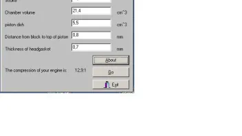

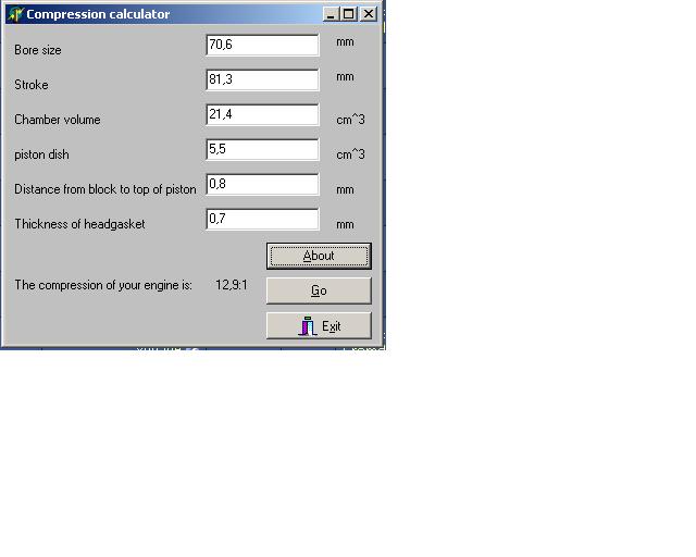

  • Ich habe jetzt mal mit den Daten gerechnet.
    Doch leider bekomme ich eine zu hohe Verdichtung heraus.
    Sieht jemand den Fehler?
    Ohne auf die Freischaltung zu warten, komme ich auf ca. 10,7:1. Paßt doch so quasi wenn es 10,3 sein sollen. Mußt halt 1cc als Toleranz und extra z.B. für den Kolbenringraum beirechnen und schwups, biste bei 10,4......
