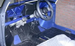

  • alter hut,
    schaut einfach mal im 16V Forum in GB da gibt,s genügend die die elektr. Servolenkung vom Corsa einbauen.......hab auch eine im Regal...hehe:D
    man weis ja nie,....wenn ich meinen Mini nochmals weitere 20Jahre behalte brauch ichs viell.
    am Bobbes nix PUMPE......ist mit Elektromotor und Steuergerät, Geschwindigkeitsabhängig soll ja am meisten im Stand ober Rangieren bringen

  • Also, is ein bissl Teuer (1250€)oder!? Die vom Corsa B (ich glaube ab 97 aufwärts) passt rein mit ein bissl gebastel. Sie ist rein elektrisch und kommt an die Lenkradsäule. Das Steuergerät ist nicht von nöten wenn man sich damit zufrieden gibt das die Servo im Dauermodus läuft. Allerdings sind auch die nicht für kleines Geld auf dem Schrottt zu bekommen da sie recht rar sind weil oft kaputt.
