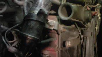

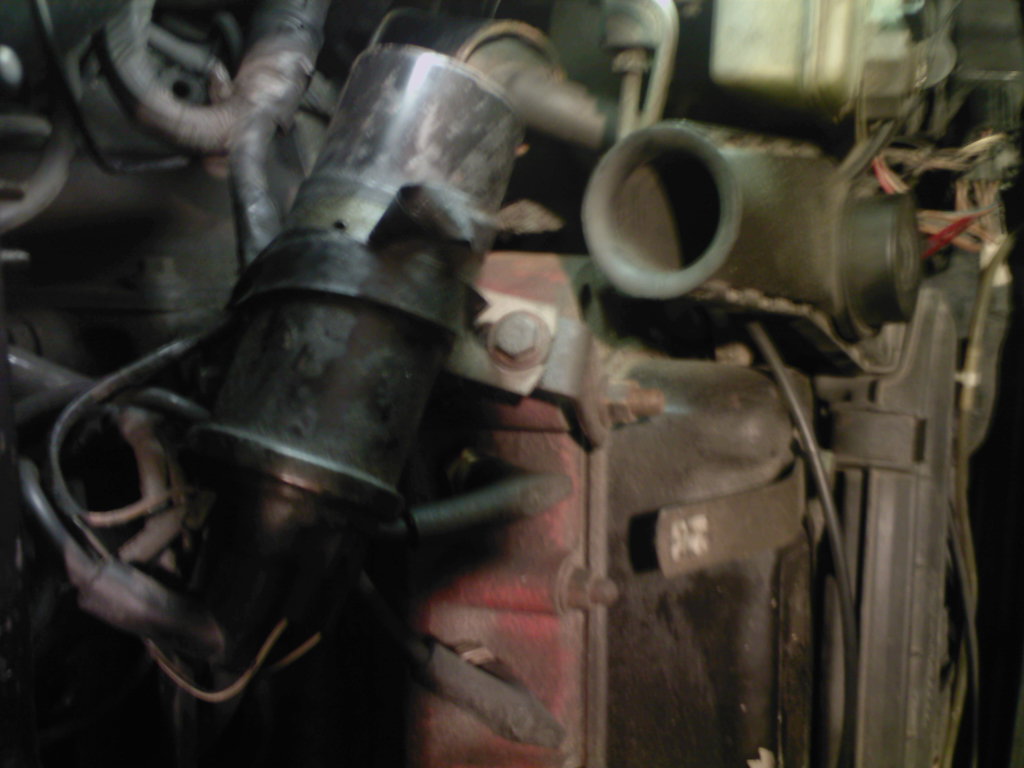

    Jetzt ist mir heute aufgefallen, ich habe an der Schraube an der meine Zündspule befestigt ist, eine Art Kondensator (Ich weiß nicht mal genau ob es einer ist, kann auch nur n Wiederstand sein), der unten an der Zündspule per Kabel angeschlossen ist, meine Schwester hat sowas jedoch nicht??!! Beides SPI Baujahr 95. In keinem der "großen" Teilehändlerkataloge finde ich so ein Teil, warum? Ist es so notwendig wie der ominöse Gaspedalschalter?:-)

  • sicher das beide BJ 95 sind? und nicht "nur" EZ 95?
    ist ein kondensator, einige haben ihn, andere nicht. problemlos laufen sollte er egal ob mit oder ohne.

    Ok, und warum hat ihn dann einer und der andre nicht? Die guten alten Rover Ingenieure haben doch nicht einfach zum Spaß was angebaut, oder ar doch?

  • wohl nicht baugleich, wenn deiner einen kondensator hat und der andere nicht ;)
    ein 93er und ein 95er können auch baugleich sein.
    andererseits kann einer mit EZ 95 auch gut ein BJ 94 oder gar älter sein.
    normal wird so ein kondensator verbaut um störungen rauszufiltern (zumindest erklären andere hersteller das so, die auch bei elektronischer zündung einen kondensator verbauen). soweit ich weiß nur bei den früheren, weil sie irgendwann gemerkt haben das er überflüssig ist.
