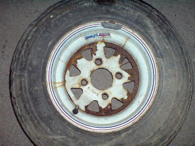

... es gibt zwei verschiedene Einpresstiefen !
Metro
.... und nicht nur das , die 6x10 ET 0 differieren auch mächtig in der Breite .... da haben wir schon 15 mm Unterschied gemessen

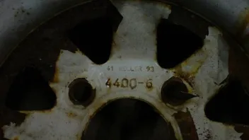

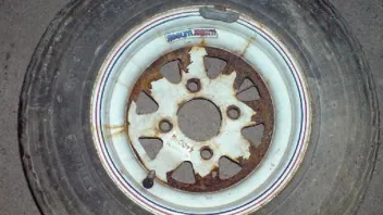

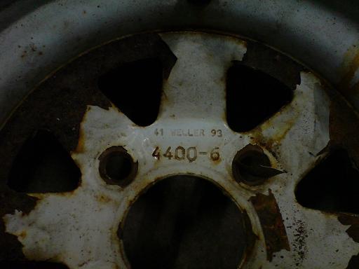

ja hab schon geschaut und hab keine einpresstiefe gefunden ich stell noch paar bilder rein oder kann mir jemand sagen wo die steht
normal steht die immer innen auf der felge, eventuell auch aussen.
na der werd ich morgen mal schauen

Hab heut nochma geschaut und keine einpresstiefe gefunden kann es sein das die unterm gummi steht -
...die et 13 mm weller misst vom inneren kranz zum äußeren felgenhorn ca. 66mm.
die zweite variante war die et 0 ?!
diese misst an dieser stelle entsprechend mehr...erkennbar auch daran, dass der innere kranz relativ stark nach außen geschüsselt ist, im gegensatz zur et13, dieser ist nur leicht geschüsselt.
so hab ich das in erinnerung....
ma da werd ich mal messen
