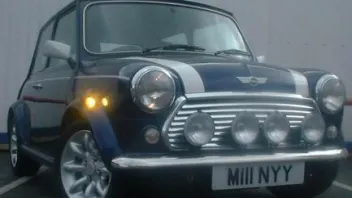

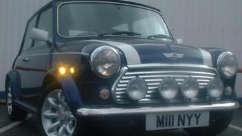

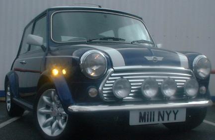

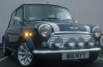

auf dem Bild sieht man interessante Nebellampen 50 Watt.:p
