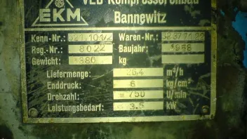

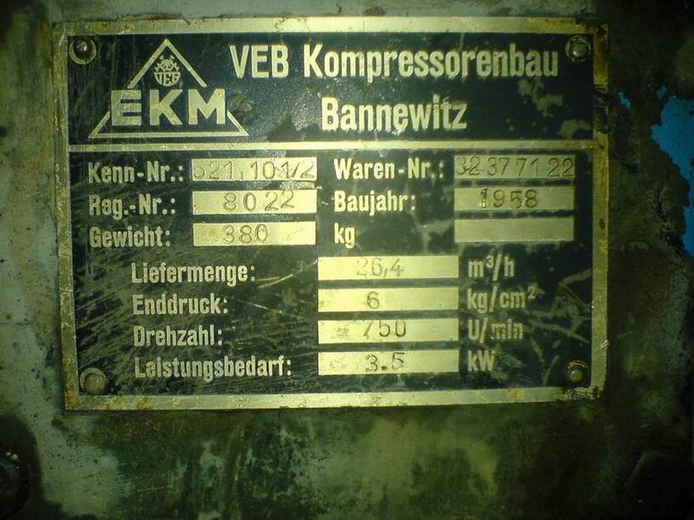

  • Hmm such dir sowas hier:
    http://cgi.ebay.de/ws/eBayISAPI.d…em=320311717002
    http://cgi.ebay.de/ws/eBayISAPI.d…em=150303103585
    Das ist absolute Top-Qualität und hält ein Leben lang... geraer kompressorwerke..
    Hab so einen verdichter selber hier stehen und baue mir grad nen Männerkompressor draus... :D
    PS.: Die Teile denen du ins Auge gefasst hast, sind zwar auf den ersten Blick ganz gut... aber die halten nicht wirklich lange... :(
    hab meinen alten zerlegt,... war auch so ein Teil.. Also wer das konstruiert hat, dem müsste man an den Kragen...
    Da sind Kippkolben drinne... (also Pleul und Kolben ist ein festes Teil) mit nem Plastekolbenring... der größte Schrott....

    Hmm ich baue diesen verdichter den ich hab mit nem 220 Volt Motor... entsoprechend untersetzt bringt der zwar nicht mehr den vollen saft, aber der hält ewig und wirkungsgrad ist besser als bei diesen hoch drehenden teilen... meiner Dreht dann mit 500 U/min und der hat nen gussschwungrad von 50 cm im Durchmesser dran... :D
    Wenn du was in klein willst, schau mal nach W50-verdichter... die waren für die Luftanlage in dem LKW vorgehsehen...
