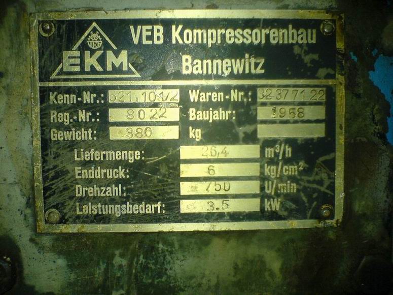

hey alex,
welcher hersteller ist denn dein luftverdichter:D
bannewitz ????meiner sieht fast genauso aus nur stehen meine kolben in reihe und nicht als v- gebaut aber das lüfterrad ist das selbe .
aber wie schon gesagt bums hat er genug.... siehe dat bildchen
