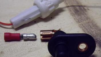

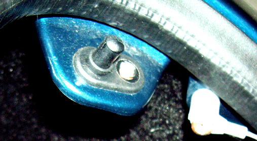

Ich hab einen Einbaustrahler (20W), den ich noch liegen hatte, benutzt.
Inkl. Kontakt für den Kofferraum und Schalter:

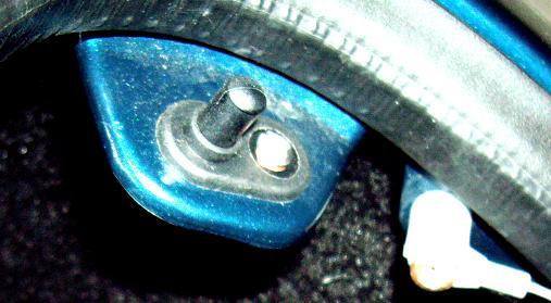

Gratulation! Sieht gut aus...fast wie im Wohnzimmer

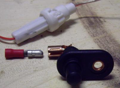

ich hab mir jetzt, da ich mit dem Begriff 10W Sicherung nicht wirklich zurecht gekommen bin, bei ATU diesen Sicherungshalter geholt und dann noch ne 5A Torpedo-Sicherung, meint ihr das reicht aus?
Bei meiner LED-Lichtleiste (starr) lag eine 1A-Sicherung dabei.

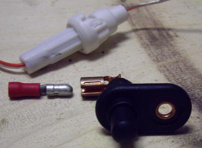

Bei meiner war leider keine Sicherung dabei, habs jetzt mal mit der 5A Sicherung in den Kofferraum eingebaut. Sieht sehr gut aus muss ich sagen, ich denke jedoch das ich auf jedenfall noch eine kleinere Sicherung einbauen werde.
5A Sicherung ist schon OK, da sie eigentlich nur das Kabel bei einem Kurzschluß vor einem Kabelbrand schützen soll.
5A und auch mehr, packt das Kabel aber ohne Probleme
