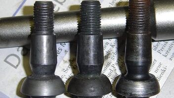

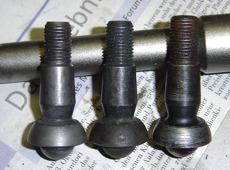

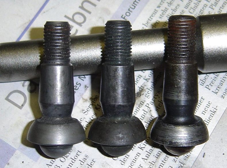

Diese Achsschenkelbolzen halten übrigens deutlich länger, wenn man sie vor der Montage mit Ventileinschleifpaste (Bolzen, Pfanne und Überwurfmutter satzweise) aufeinander einschleift. Geht hervoragend in einer Standbohrmaschine auf niedriger Drehzahl.
Andernfalls tragen sie am Anfang nur auf einigen erhöhten "Spitzen" (Produktionstoleranzen), die sich im Betrieb recht schnell abarbeiten und somit wieder Spiel entsteht.Ich hab heute mal verglichen.
Links, neuer Bolzen eingeschliffen.
Mitte, neuer Bolzen Lieferzustand.
Rechts, alter Nachbaubolzen, nicht eingeschliffen, nach ca. 20tkm.Gruß,
