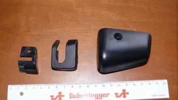

Bekannterweise gibt es für das Rover-Cabrio keine Plastikanbauteile mehr. Ich habe meine (Abschluß Wetterleiste hinten und Fensterrahmenstummel oben sowie Abschlußkappe B-Säule oben) mal fotografiert und dodo-z geschickt. Er meint, es wäre vermutlich möglich, die Teile nachzumachen, er braucht nur die Originalteile dafür (ohne Garantie einer unversehrten Rückgabe). Ganz billig wird das Anfertigen trotzdem nicht, aber je mehr es sind, desto billiger wird es vermutlich pro Stück.
Ich kann beisteuern:
Abdeckkappe Fensterrahmen links und rechts
Abdeckkappe Wetterleiste Türe links
Abdeckkappe B-Säule rechts (mit Einschränkungen, da innen mit Heißkleber stabilisiert)
Wer könnte die anderen, fehlenden Teile beisteuern? Wer hätte Interesse an solchen Teilen?

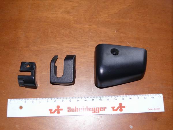

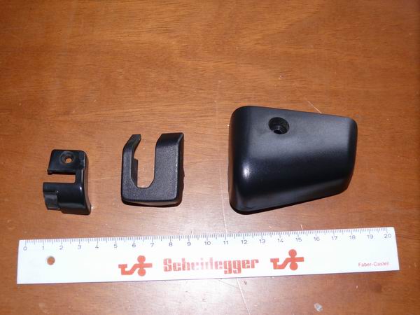

Bei mir vorhanden sind folgende verwendbaren Teile
im Bild von links nach rechts:
Abdeck(-schluß)kappe Wetterleiste Türe links
Abdeckkappe Fensterrahmen oben links und rechts (nur das rechte ist abgebildet)
Abdeckkappe B-Säule rechts, die am Türgummi oben sitzt (mit Einschränkungen, da innen mit Heißkleber stabilisiert)
Tja, es fehlen demnach noch folgende Teile:
Abdeckkappe Wetterleiste Türe rechts
Abdeckkappe B-Säule links und rechts (sofern einwandfrei)
Hab ich was vergessen? -
So, dodo_z hat die Plastikteile und ist sehr optimistisch, daß er die B-Säulenabdeckungen und die Endstücke der Fensterschachtleisten herstellen kann. Er geht auch davon aus, daß die Originale keinen Schaden erleiden werden. Aber: Man weiß nie..... Dafür gibt es dann ja auch Ersatz und zwar dauerhaft.:D
Was noch nötig wäre, um die Herstellungs- und damit Stückkosten gering zu halten:
eine intakte fahrerseitige B-Säulenabdeckung
(das große Plastikteil im Bild)
Wer hat so etwas und könnte sie dodo_z zur Verfügung stellen. -

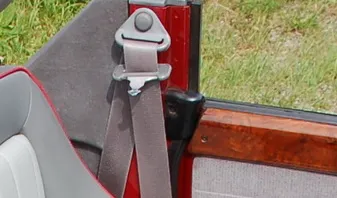

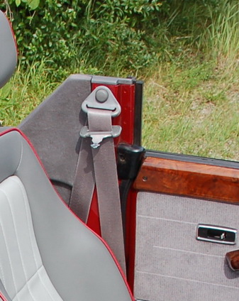

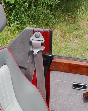

Die B-Säulenabdeckung (das große Plastikteil im Bild) schaut bei meinem Mini irgendwie anders aus. Also das ist von oben in den Holm über der Gurtführung eingesteckt. Oder fehlt da bei mir was? Hat jemand ein Bild im eingebauten Zustand?
Du meinst die andere , obere Abdeckung der B-Säule, die ist nicht gemeint. Die geht kaum verloren oder kaputt und wäre einfacht aus dem Vollen zu Fräsen. Dir fehlt offenbar dieses Teil, wie wohl den meisten Rover-Cabrios. Diese Abdeckung sitzt in Höhe der Oberkante Tür an der B-Säule. Viele wissen offenbar garnicht, daß da eine Abdeckungl hin gehört. Ich stelle mal ein Bild ein. Ist ein Ausschnitt und nicht ganz scharf. -
aha... nun kommt Licht ins Dunkle....:-)
Dieses Teil fehlt mir beidseitig und ja ich habe nie gewusst was da hin kommt hatte gedacht die Schrauben sind da für ein Windschott gedacht.
Gut zu wissen was da hinkommen könnte.
Die Abdeckung wäre auf Grund ihrer größe aus Alu machbar. ODER was meint ihr??? Wo liegen die Probleme dieser abdeckung(belastungen)?
