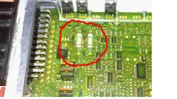

    Und zwar nach ein jähriger Pause durch eine Karosserieüberarbeitung, baute ich leider die Batterie falsch herum wieder ein. Da dieses nicht ohne Folgen blieb ist ja wohl Selbstverständlich. Dabei zerschoss ich dem kleine seine ECU. Nach einer Öffnung des Steuerteils war der Fehler auch schnell gefunden. Zwei kleine Dioden waren nicht mehr auf der Leiterplatte fest. So dachte ich ab zu Conrad neue Dioden kaufen einlöten fertig.
    Aber da ist das Problem. Der Hersteller dieser Dioden hat die Bauart nicht freigegeben, und somit gibt es keine Vergleichsdiode.
    Weis jemand eventuell welche Dioden in dem Steuerteil verbaut wurden? (die beiden parallelen Dioden, die aussehen wie normale Z Dioden)

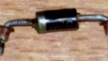

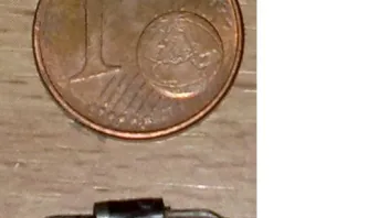

  • So jetzt habe ich das Steuerteil zu Hause.
    Auf den Dioden steht folgende Bezeichnung:
    OIS49
    GI9636
    Kann jemand etwas mit dieser Bezeichnung anfangen?
    Ich leider nicht. Denn google brachte mir nichts.

  • Mach mal Bild und schick zu. Das müssen keine Z-Dioden sein. Normal sind das normale Dioden, die eine Sicherung durchknallen lassen.
  • Hmm... das war jetzt sauber aneinander vorbei geredet.
    An der Diode kann ich natürlich auch nix erkennen, nur das du sie mitsamt der Durchkontaktierung aus der Platine gerissen hast. Wenn du Pech hast, war das das Ende der Steuerung. Das muss man entweder fachgerecht machen, oder Beinchen abkneifen und neue Bauteile an den restlichen Stümpfen festlöten.
    Was ich aber sehen wollte, war das Bild der Platine, um die Lage der Bauteile zu erkennen

    Das mit den Layern ist mir schon aufgefallen, was aber bei den Dioden kein Problem ist. Da sie nur die untere Layer Schicht benutzen.
    Das Problem mit der Durchkontaktierung sollte auch nicht so gr0ß sein, da man die Kontakte mit Leitungsbrücken direkt am nachfolgenden Tyristor anlöten kann.
    Laut Conrad könnte es eine normale oder Schottky Diode sein.
