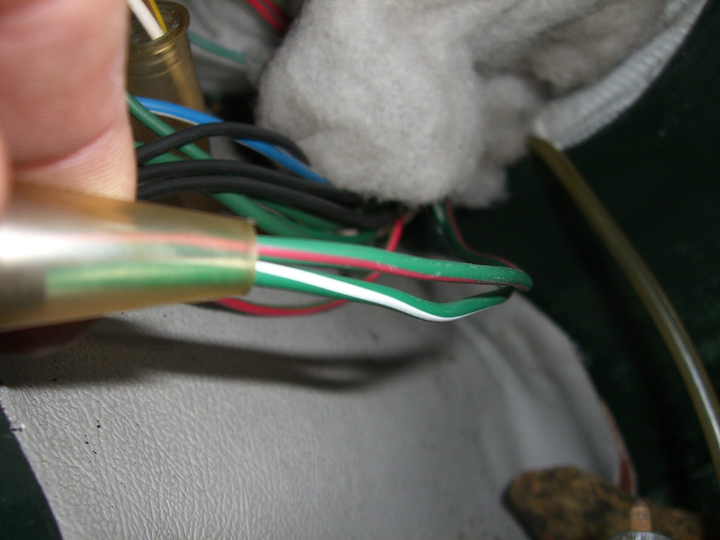

    P.S.: Hinter dem Mitteltacho fliegt ein Kabel (grün/weiß an Masse und grün/rot an Plus) mit einer Fassung (ohne birne), was keinen Sinn macht, da es bei Licht keinen Strom führt, bei Zündung auch nicht, Fernlicht (High Beam) ist es auch nicht. Was kann das sein? Öldruckwarnleuchte?
