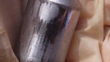

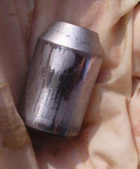

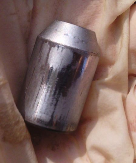

    Öldruckventil hatte ich draußen, war auch freigängig, allerdings hat der Zylinder deutliche Laufspuren. Sollte ich erneuern, oder? (Foto im Anhang)
