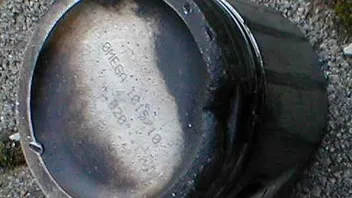

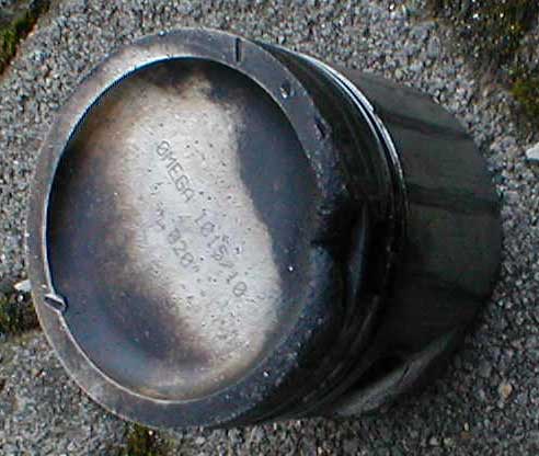

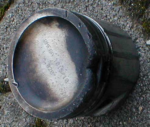

  • ... von einem Kolben aus meinem ersten Omega-Satz. So müsste Dein Kolben auch beschriftet sein. Natürlich darf er auch ruhig etwas neuer aussehen:D .
    Das kommt davon, wenn man etwas zu sehr angast und keine Lambda-Anzeige hat - Ursache war eine zu magere Abstimmung.
    Mein neuer Kolbensatz hat das nächste Übermaß und ist natürlich auch wieder von Omega.

  • Das mit dem Loch ist bitter, sorry für dich, das ist ja echt s******e, aber wieviel zu mager lief er denn und wie lange?
    Wieviel früh stand den die Zünd bei wieviel psi?
    Ich kann dein Bild nich finden!!!:rolleyes:
    Aber deine Idee mit dem thread und den Bildern ist echt gut Sascha, ich hätte da auch noch einiges zu spenden!!:mad:
