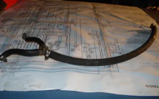

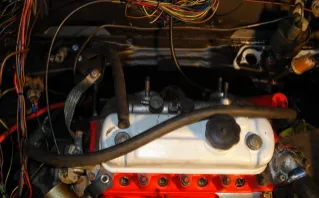

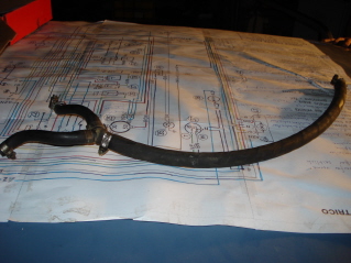

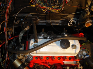

    Bin beim zusammenbauen wieder ins Stocken geraten .
    Hab ein Kuehlwasserschlauch in Y Form (siehe Anhang) zuviel .
    Der Kuehler ist mit dem Kopf verbunden,der untere Teil des Kuehlers haengt an der Pumpe und endet in einem kleineren Schlauch mit dem ich nicht wohin weiss . Ausserdem ist die Heizung angeschlossen an 2 Stellen (vermute mal,Eingang und Ausgang),diese beiden Schlaeuche ragen in den Motorraum . Welcher kommt an das Regelventil ? Und wo zum Teufel kommt das Y hin ?

  • a. ist die Kurbelgehäuseentlüftung an Doppelvergaser hat gar nichts mit der Kühlunfg zu tun
    b. einer der Heizungsschläuche kommt an das Regelventli vorne links im Bild, der andere Schlauch an den dünnen Abzweigstutzen des dicken Schlauches von Unterseite Kühler zur Wasserpumpe
    Die Antwort des Vorredners ist leider nicht korrekt.
    HTH Uwe
