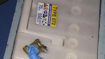

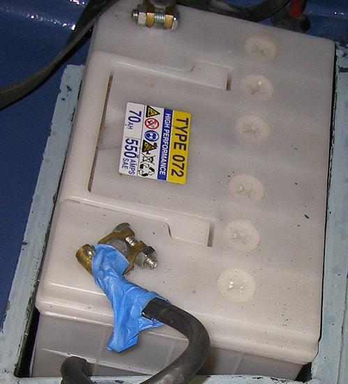

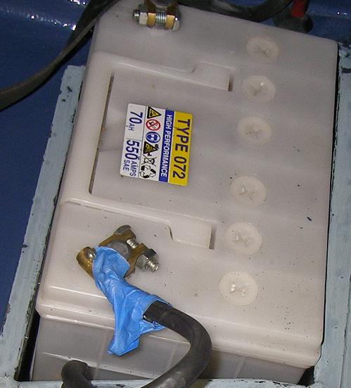

    Nein, die 175mm passt . Habe jetzt eine 63 AH Batterie gekauft. Super.
    Werde aber bald nochmals umstellen auf die neue Bosch Gelbatterie, dann ist Ruhe, auch mit dem ständigen Nachfüllen bei Hitze.
    Wichtig erscheint mir die Polanordnung = Negative rechts hinten, Plus rechts vorne.
    Im Anhang eine normale englische Batterie mit 70 Amp..und passt.

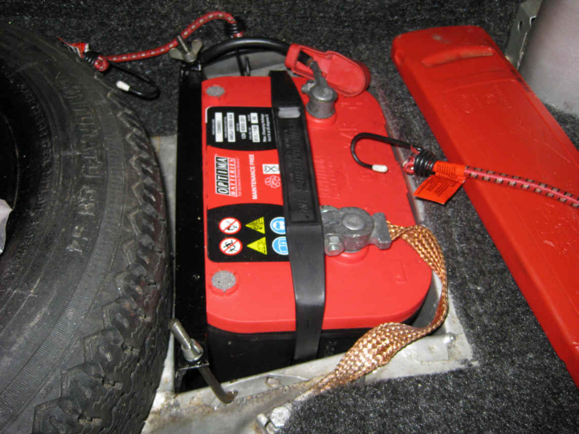

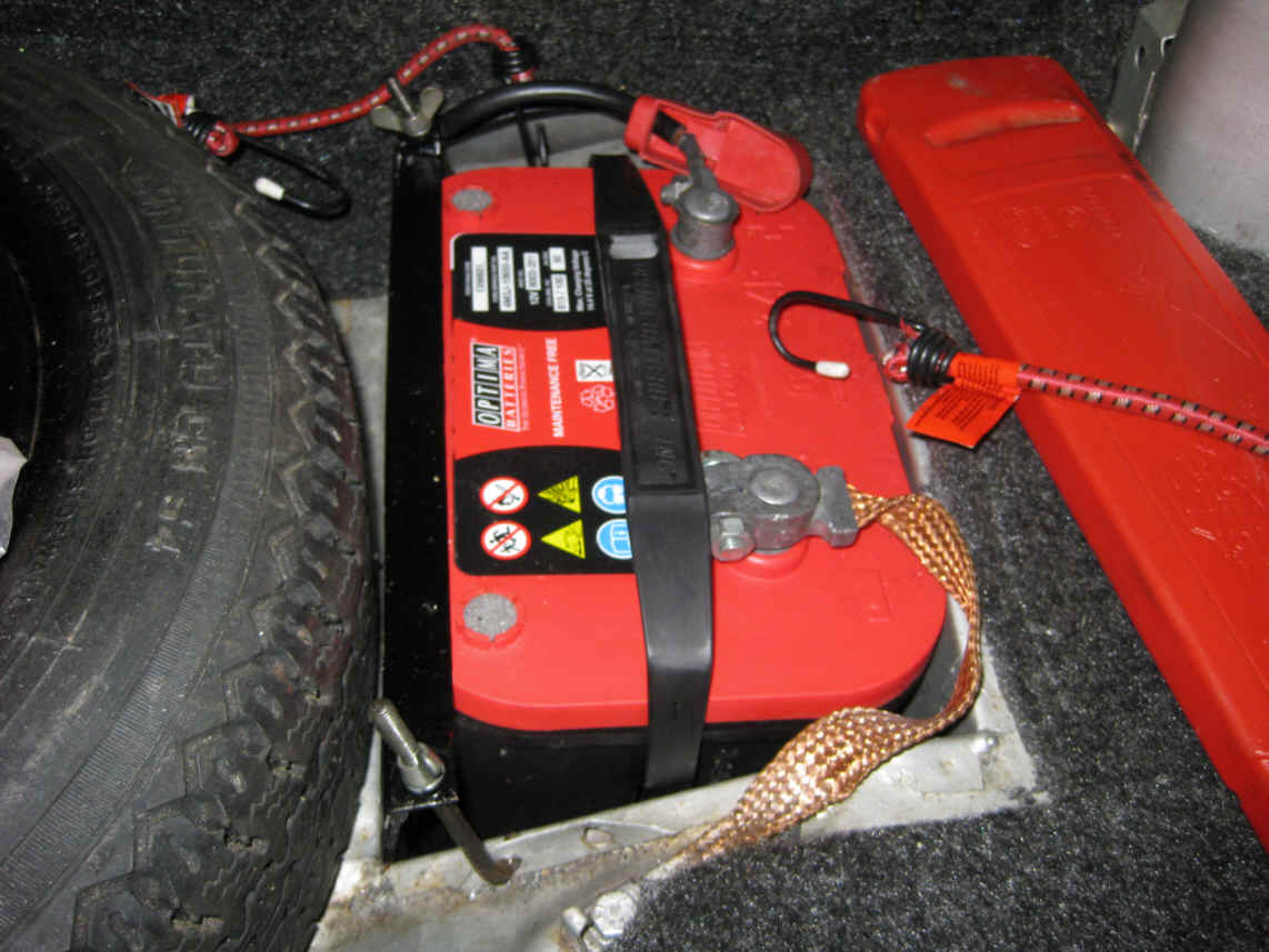

  • fahre jetzt endgültig mit der S5 von Bosch mit 61 Ah. Passt prima in die Box, kein Problem mit Reserverad (12") Pole sind richtig angeordnet und diese Batterie ist wartungsfrei. Mit dem destillierten Wasser kann ich jetzt bügeln.:D
    Springt bei minus 5 trotzt 20 W50 klasse an.;)
