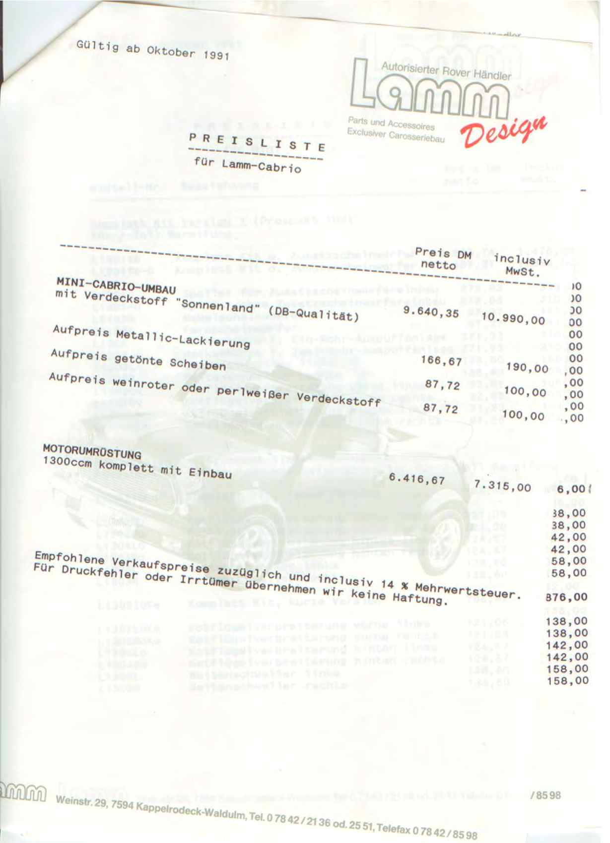

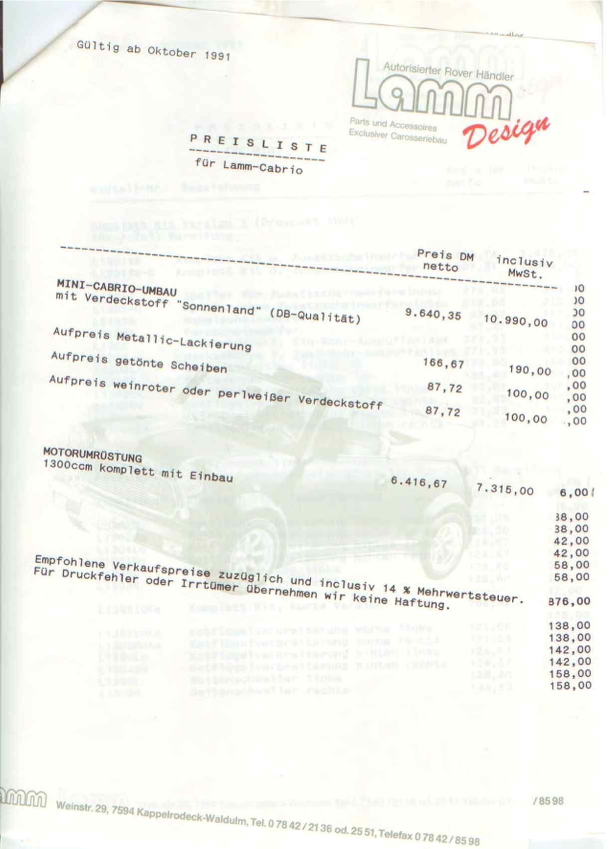

  • Also, da gibt es eine ganz einfache Antwort:
    Lamm hat bei normalen Minis wie auch den Cabrios optional bis Baujahr 1992 die MG (!) Metro Maschine angeboten mit serienmässigen 75PS und einem HIF6-Vergaser. Diese Konfiguration stand ganz normal in den Zubehör-Preislisten bei Lamm.
    Mein Cabrio ist auch ein eigentlich 998er Mini gewesen der aber ab neu von Lamm den 1275er-Motor bekommen hat.
    Der MG-Motor hat angeblich eine andere Nockenwelle und daher eine höhere Leistung. Im Detail bin ich nicht informiert - Andreas Hohls wäre der Sachkundige in diesem Fall und weiß bestimmt mehr darüber. Ich weiß nur daß mein Cabrio einen Vergasercooper problemlos ausbeschleunigt bei gleicher Endübersetzung. Selbst ermittelt, mein Vater (100kg) im Cabrio, ich (70kg) im Vergasercooper und keine Chance gehabt dem Alten beizukommen. Das Cabrio wiegt lt. Papieren 70kg mehr als der Vergasercooper. Also 100kg Gewichtsvorteil für den Vergasercooper der eigentlich auch nie wirklich langsam war (im Vergleich zu nem SPI der mich nie wirklich begeistert hat).
    Definitiv ist es kein SPI-Motor in Deinem Auto den man mit einem Vergaser bestückt hat. Schau doch einfach welche Drehzahl anliegt bei 100km/h (halbwegs originale Bereifung vorausgesetzt): ca. 3100 Umdrehungen wäre die originale Vergaserkonfiguration, ca. 3400 wäre eine SPI-Übersetzung. Korrigiert mich bitte jemand wenn ich Mist erzähle aber ich kenne das nur so.

  • hallo,ich habe auch einen 91 mini,der hat einen lamm motor-ich gebe dir demnächst details,das auto ist damals direkt an die fa.lamm zum tuning ausgeliefert worden,eingetragen sind 55kw und 1300ccm,kannst mir auch deine adresse schicken an loxtom@web.de dann schick ich dir ne kopie von dem brief,gruss loxtom
