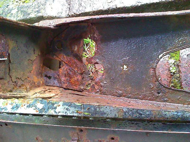

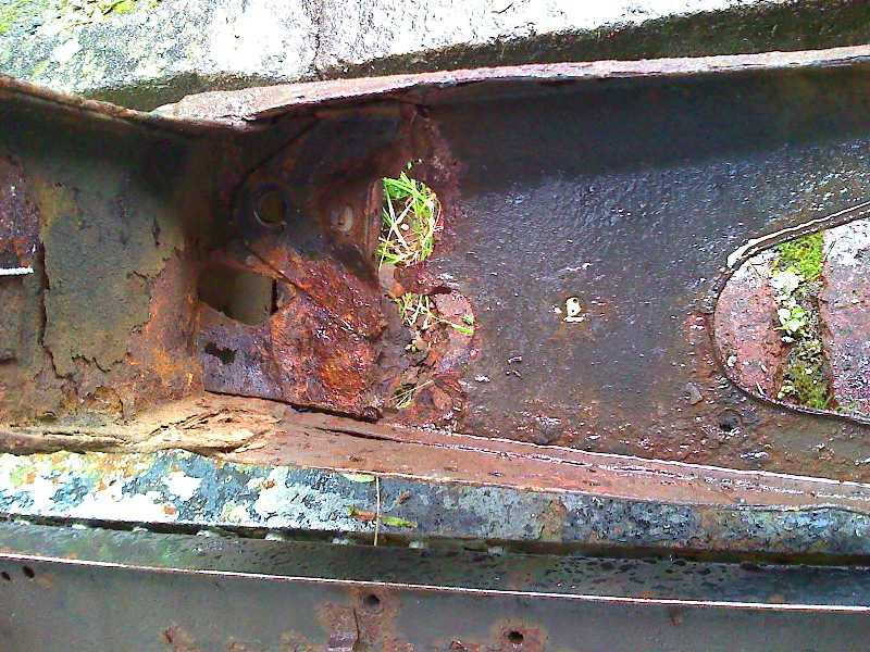

  • Moin, bei mir ist der hintere Hilfsrahmen nach vermutlich 25 Jahren Verwahrlosung durchgerostet und hat kürzlich in einer langgezogenen Linkskurve an der inneren Aufnahme der rechten Schwinge mit einem lauten "Knack" nachgegeben, das Rad tief eingesackt, konnte aber nach kurzem Nachsehen noch 1000m bis zum Parkplatz schleichen.
    Schwein gehabt...
