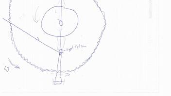

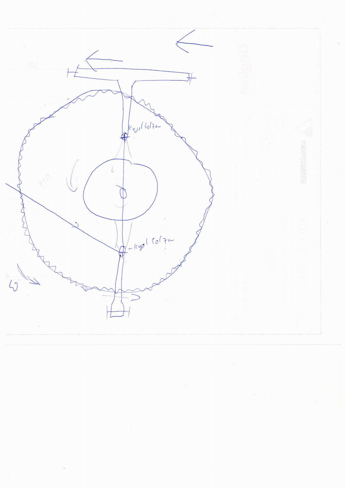

  • jetzt mal hingesetzt und die ganze sache mal aufgezeichnet bzw hingekritzelt:D
    und was dabei rauskam :eek: es sind zugkräfte man solls net glauben aber wenn man mal nachdenkt probiert doch erst das rad sich von der zugstrebe wegzudrehen bevor es die achse nach vorne schiebt oder liege ich jetzt falsch
    denn durch die winkel beschleunigung wird ja schließlich eine kraft erzeugt die auf der ZUGstrebe wirkt ;) glaube ich zumindestens . oder ähh wie jetzt :rolleyes: :D
    mfg steven
    mfg steven
    Dein Skizze passt zum Bremsen, mehr aber auch nicht;)

  • zerlege doch mal die einzelnen kräfte und stelle diese mal in ein kräfteverlauf dar du brauchst noch nicht mal die resultierende einzeichnen um zusehen das sie auf zug beansprucht wird;)

  • Ach...:rolleyes: Habe die Kräfte gestern mermals zerlegt.
    Für mich ist fakt, dass keine Drehung stattfindet. Sind nun genügend Beiträge da um das nachzuvollziehen:rolleyes:
    Der obere Querlenker bildet quasi selbst ein Dreieck, wenn auch mit kürzeren Schenkel. Auge Kugelkopf und zwei Nadellager.
    Der untere zusammen mit der Zugstrebe.
    Du (Steven) gehst ja in deiner Skizze schon von aus, dass auf den Radträger Drehmoment liegt. Blödsinn;)
    Motor->ATW->"verlustfrei" durchrs Radlager->Rad
    Radradius stellt zur Straße einen Hebel dar, somit Umwandlung von Drehmoment zu Kraft nach vorn, welche nur über den Drehpunkt des Hebels( Mitte Rad) nach vorn wirkt. (Zeichnung GrappyThump)
    das wars...
    bin kein Techniker oder dergleichen, aber dafür reicht`s noch:rolleyes:
    Frank ,beast of the east!
