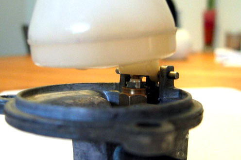

    ich habe bei meinem HS Vergaser mal die Funktion des Schwimmerkammerventils überprüft.
    Als ich auf der Internetseite http://www.su-stromberg.de gelesen habe das der Abstand bei Schwimmern ganz aus Kunststoff zwischen 1,6 und 4,8mm betragen sollte, stellte ich mir die Frage, warum es bei mir 7,5mm sind. :confused:
    In dem Bild Schwimmerkammer habe ich mal die Sollmaße eingezeichnet.
    Auf dem Bild Schwimmerkammer_Ventil sieht man, wie der Schwimmer auf der federgelagerten Kugel aufliegt.
    Kann mir jemand, der sich mit SU Vergasern auskennt, erklären was zu tun ist?
    René
  • Mein Haynes Manual sagt, dass man über eine Abstandsscheibe den Level einstellen kann, ich vermute mal, das ist die Sechskantschraube, die man in Deinem Bild auch sieht (nen genaueres Bild gibts im Buch nicht), zum Einstellen musst Du es wohl demontieren.
    Im genauen Wortlaut heisst es: "Howewer, where an all-plastic float is fitted, it will be necessary to increase or decrase the washer thickness under the needle seat"
    Zum Abstand sagt es, zwischen 3,2 und 4,8mm.
