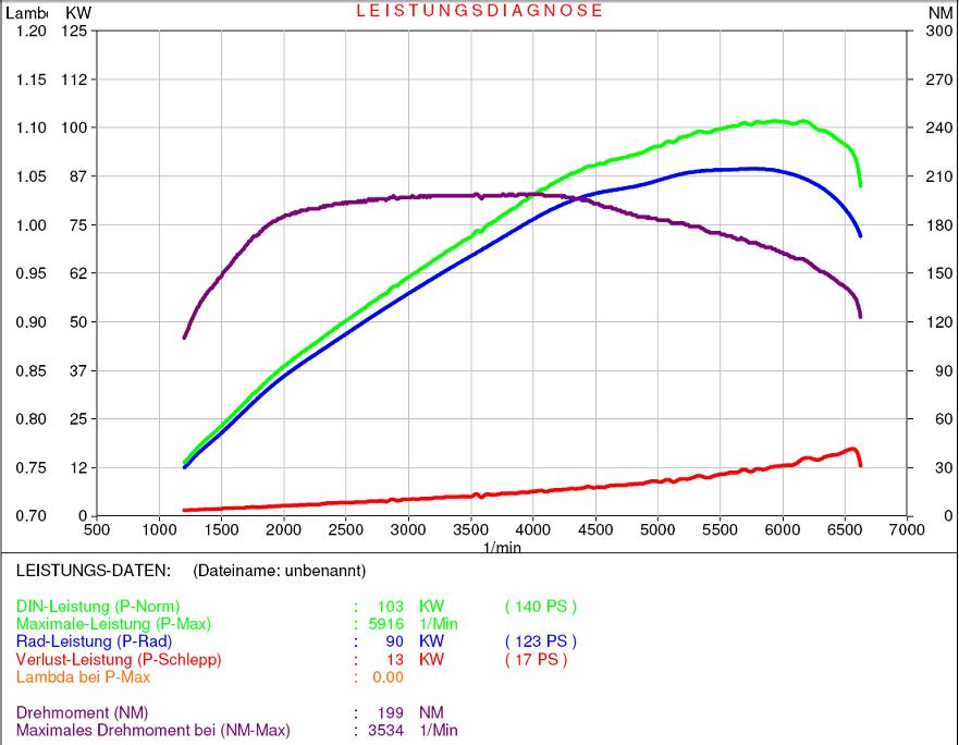

kurz vor Weihnachten wurde der prüfstand neu justiert, gab noch kleinere unstimmigkeiten nach der umrüstung. 2,3kW am rad wär ein bischen mager gewesen. muss morgen mal die schwungmasse der rollen checken. je nachdem waren es dann fürs erste 150 (240NM)oder 165 PS(252NM). bei letzterem wär ich für den ersten lauf mit einer noch nicht angepassten map zufrieden.

Ich finde das Drehmoment halt erstaunlich, die Leistung hingegen ist völlig ausreichend!
Langes Getriebe rein und dann schiebt er schön aus den Keller an!
Das Drehmoment kommt echt gut.
Konntet ihr schon den Ladedruck messen? Was bedeutet nicht angepasste Map? Wie habt ihr den Motor/Steuergerät auf den Kompressor vorbereitet?

wenns mit der schwungmassenbestimmung korrekt ist, warens doch schon 165 cavallis, mit den drehmomentangaben bin ich noch vorsichtig. erst mal nächste woche das neue update aufspielen und dann sehen wir weiter.
zur map: es handelt sich momentan um eine auf oem-einspritzdüsen, 1,8bar mapsensor angepaßte turbo-datei, um die karre überhaupt erstmal zum laufen zu bringen. so läuft der motor noch im mittleren drehzahlbereich zu mager und obenrum zu fett. auch die zündung werd ich ein bisschen zurücknehmen.

So erste (verlässliche) Daten? kommt der Wahrheit wohl ziemlich nahe, da der Ladedruck ab 4200 bis auf 1,0..bar absolut bei 6500 abfällt.
Aber das drehmoment ist ganz ansehnlich
und die leistung am Rad!! entspricht der nominellen Motorleistung
aber es geht weiter im geschehen, da immer noch viiieeeel zu fett

Das Diagramm ähnelt stark dem meines alten Van Motors (D16a9 160NM und 141PS) ... nur das deine Drehmomentkurve 40NM höher liegt! cool
Bin mal gespannt was weiter dabei rum kommt, wobei ich mir sicher bin, das dieses Ergebnis schon sehr ordentlich schaltfaul aus dem Drehzahlkeller beschleunigt!
Jetzt sieht das alles sehr ernüchternd aus.
Hast du mal den Motor vor dem Kompressor Umbau gemessen?
Jedoch:
Ich habe jetzt mal bei Wiki geschaut und der Kompressor Spender hat gar nicht so viel mehr Drehmoment.
ZitatMini Cooper S 1,6 Liter, Kompressor, 4 Zylinder/16 V 1598 cm³ 120 kW (163 PS)
bei 6000/min 210 Nm bei 4000/min 2002–2004
Interessant ist auch, dass es wohl die Charakteristik dieses Kompressors ist, bei 4000-4500 einzuknicken.

Ich bin mal gespannt ob so ein Vortech ähnlicher Kompressor auch so einknickt.

Meiner einer hatte vor dem verschlimbessern mit vergaser bei 4000 umdrehungen auch 200nm gedrùckt
Jetzt eben nemme
