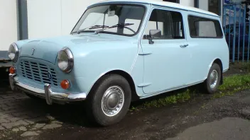

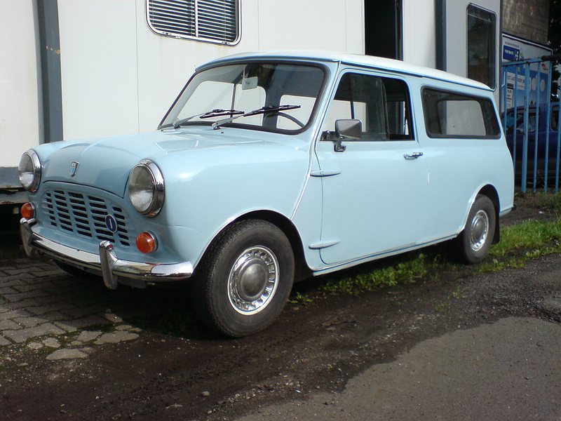

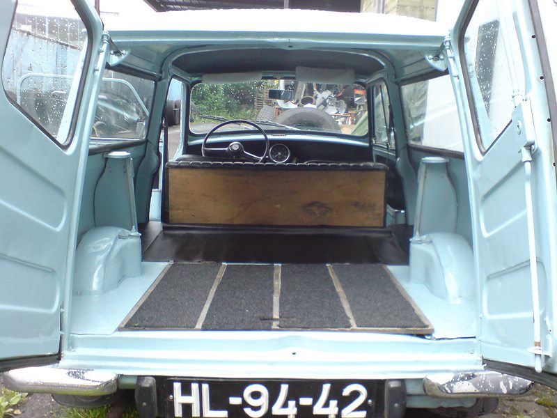

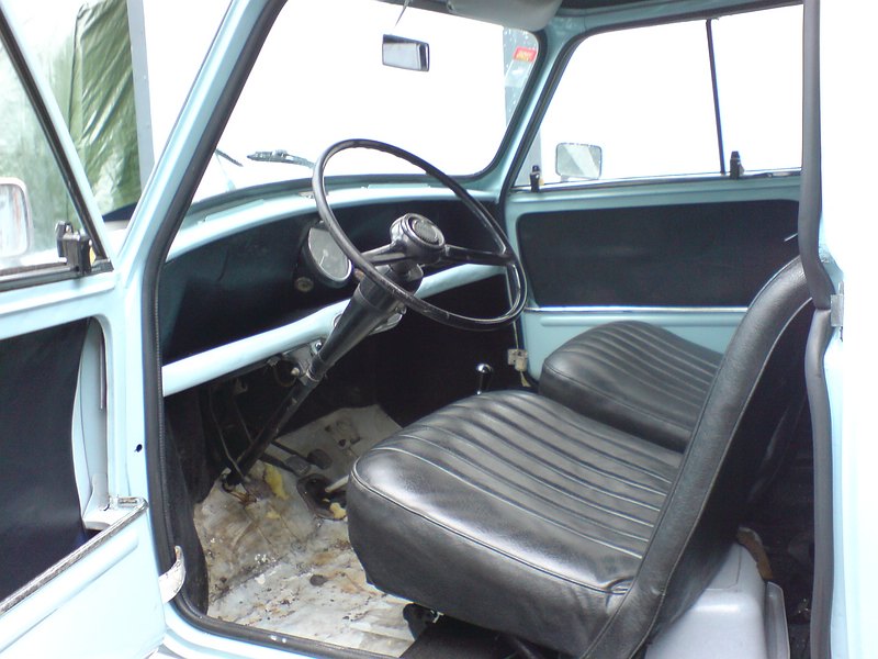

Ist das ein Van oder Kombi?
  • Habe ich einen Van oder Kombi ?
    Zugelassen wurde das Fahrzeug zum ersten mal 1967 in Portugal.
    Der Motor hat 850 ccm (die Motornummer beginnt mit 8AM).
    Der Mini ist ohne Heizung.
    Laut Fahrgestellnummer (A-AV7L) handelt es sich um einen Van.

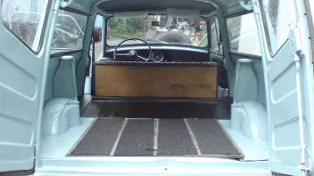

    Hat ein Van nicht normalerweise nur zwei Sitze, und nicht wie meiner eine umklappbare Rücksitzbank? Wurden die hinteren Scheiben nachgerüstet?
    Hat jemand eine Briefkopie für mich?

  • gefährliches halbwissen: Die Fenster würd ich nem Van zuordnen, Bank kann man nachrüsten, bzw gabs m.e. auch so...

  • Schwer zu sagen innen ist es Kombi Die Sitzbank kann nicht so einfach nachgerüstet werden
    Die seiten sind aber von nem Van da der Kombi immer Schiebefenster hinten hatte !
  • habe 2 IMA-Kombi hier stehen,Bj 77, haben beide Schiebefenster hinten, was auf dem Bild nicht oder schlecht zu sehen ist, sind die Seitentaschen hinten. Ich sehe keine:cool:, da ist ja die Halterung für die Bank.

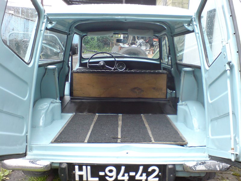

    Mein Portugiese (leider sind die Bilder arg groß):

  • Der hat ja Kurbelfenster hinten !!!!:eek: Auch will :)
    Meister-Minis?
    Ja, das hat er, ist ja auch schon was älter:cool::cool:.
    wundert mich, dass Du den noch nie gesehen hast.
    Zum Van, oder Kombi, meiner hat eigentlich auch die falsche Bodengruppe drin, also vom Traveller. Ist aber ein waschechter Van, ohne Seitenscheiben. Die Scheiben bei dem hier scheinen nachgerüstet zu sein, mit Gummidichtungen. Und diese Verstrebungen auf den hinteren Radkästen sind eher wie vom Traveller.
    Bin eh der Meinung, die haben zusammengenagelt, was grad im Regal lag. Da gabs nichts durchgängiges, sieht man ja auch immer wieder mal am Dach, völlig falsches Baujahr, aber ohne oder doch mit Sicken.
    Also ein Großserienhersteller, der alles eher als Kleinserie betrachtete:rolleyes:.

  • Hallo Tibor,
    einteilige Scheiben hinten? Mein Ex-Portugiese Kombi BJ77 hatte hinten Schiebefenster ... :rolleyes:
    Zweiteilige Heckklappe? Meiner hatte einteilige oben angeschlagen ... :rolleyes: (und Metro-Haubendämpfer, zu irgendwas muss der ja tauchen, und wenn nur als Organspender ... :p)
    Meiner hatte auch die Batterie vorne rechts im Motorraum (wo beim SPI / MPI die ECU sitzt), anscheinend Spezialität der Portugalesen ... :rolleyes:
    Papiere mit BJ77 und 1300er und diversen Eintragungen kann ich per Email zuschicken (dann bitte Deine Emailadresse per PN) ;)
    Guud Lack! :)
  • portugiesen kombis waren/sind/hatten:
    - immer auf van basis mit kombi bodengruppe entstanden.
    - hinten mit festen einteiligen seitenscheiben, kurbelscheiben und schiebescheiben ausgeliefert worden. letztere zuerst mit alurahmen, später mit blechrahmen.
    - ab ca. 1975 optional mit einteiliger heckklappe erhältlich gewesen
    - die batterie (immer?) im motorraum, da die sitzbank tiefer als beim engländer/italiener (innocenti t) angeschlagen war...platzproblem.

    In meinem Brief steht: Austin Seven 1/4ton Van.
    Ich meine gelesen zu haben das alle die MK1 Van's in England gebaut wurden sind, ich finde aber leider die webside nicht mehr.

    Die Batterie befindet sich hinter dem Beifahrersitz.
