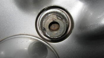

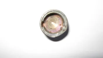

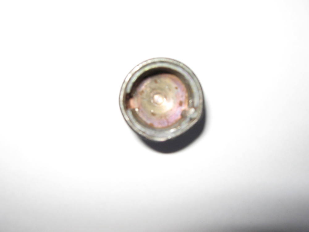

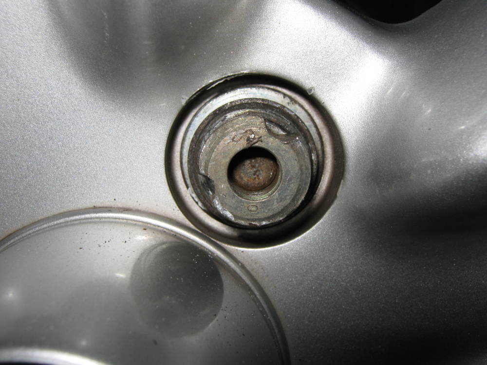

leider hat meine Nuss für das Radschloss meiner Alufelgen den Geist aufgegeben. Wer hat so etwas oder kann mir sagen wo es das zu kaufen gibt ?

... jau, und die neue Spezialnuß macht auch genau 3 Radwechsel mit und ist dann auch tot, weil irgendwie aus Buttermetall gebaut ...
Eine normale, etwas zu kleine metrische Nuß auf die Mutter aufschlagen und beides zusammen dann entsorgen und eine normale Mutter ohne Sicherung verwenden oder einen richtig guten Satz Radsicherungen kaufen ...

Ich finde nur an der Oberseite der Radsicherung ein "0" auf den Muttern steht 3/8

Das halte ich für etwas gewagt, da ja die Radsicherung nicht wirklich eine Kante hat und wenn ich eine Nusse aufsetze dreht sich diese ja ohne die Radsicherung im Kreis.
Als Notlösung lässt sich doch sicher ein Stück Stahl ranschweissen und ich hebel das auf, oder ?
Hallo Frank,
anschweißen wahrscheinlich ja, habe ich noch nicht probiert, ansonsten geht aber gar nichts, wenn die Dinger "rund" sind.
Die etwas zu kleine metrische Nuss (17er oder 18er?? ) wird aufgeschlagen und zwingt der Radmutter eine neue Form auf ... hatte ich bei mir leider schon mehrfach trotz 65NM ... wurden aber vielleicht auch mal in der Werkstatt fester angeknallt ...

Frank: vielleicht ist die "0" auch ein "O"? Dann hilft dir evtl. der Link: http://www.allbrit.de/etk_detail.asp…ummer=KBM100380
Hallo Matthias,
ja das müsste ein O sein, habe mir diese jetzt mal bestellt und mache dann keine Radsicherung mehr rein. Wenn das nicht geht, schweisse ich ein Rohr ran und versuche es so. Da hat der Vorgänger leider etwas gepfuscht.
kann mir jemand aus Erfahrung sagen, ob diese dem beigefügten Bild entsprechen ? Ähnlich sehen diese zumindest aus. Ich finde leider dazu aber keine Abmessungen auf der Seite.

habe das jetzt direkt alles mit Uwe Holicka geklärt, die Radsicherung gelöst und neue Muttern bestellt. Vielen Dank an alle besonders an Uwe
