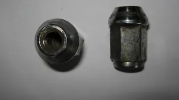

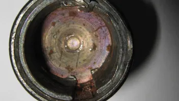

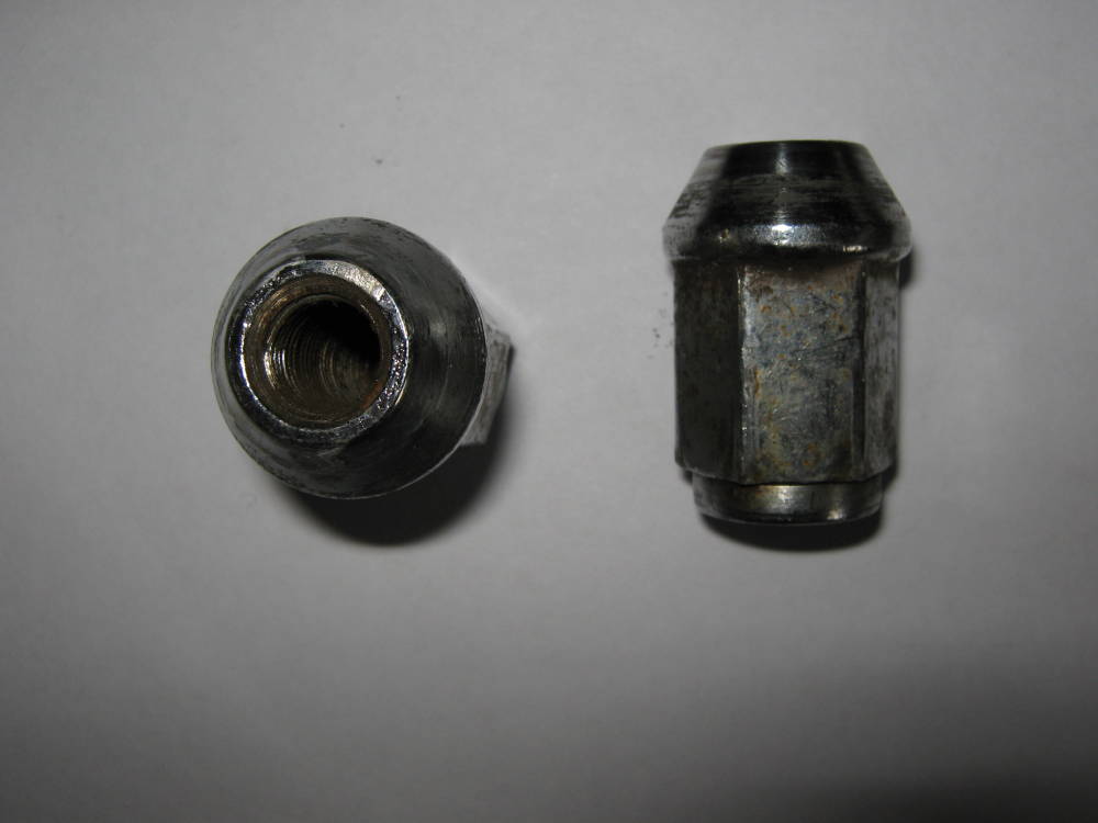

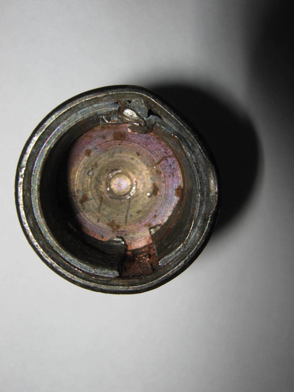

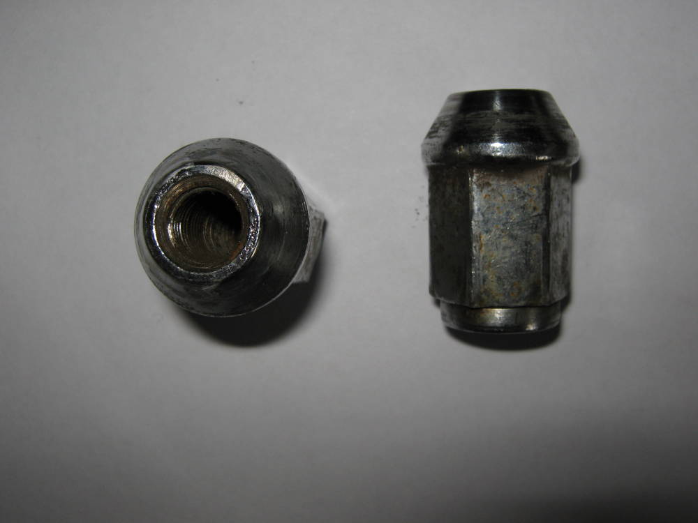

  • Das sind keine Original Radmuttern und eine Original Felgenschloß gehört da auch nicht drauf.
    Fahr mal zur nächsten Werkstatt und laß dir die Muttern mit einem speziellen Werkzeug entfernen. Ist 10 min. Sache.

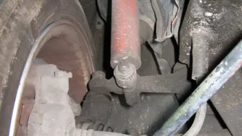

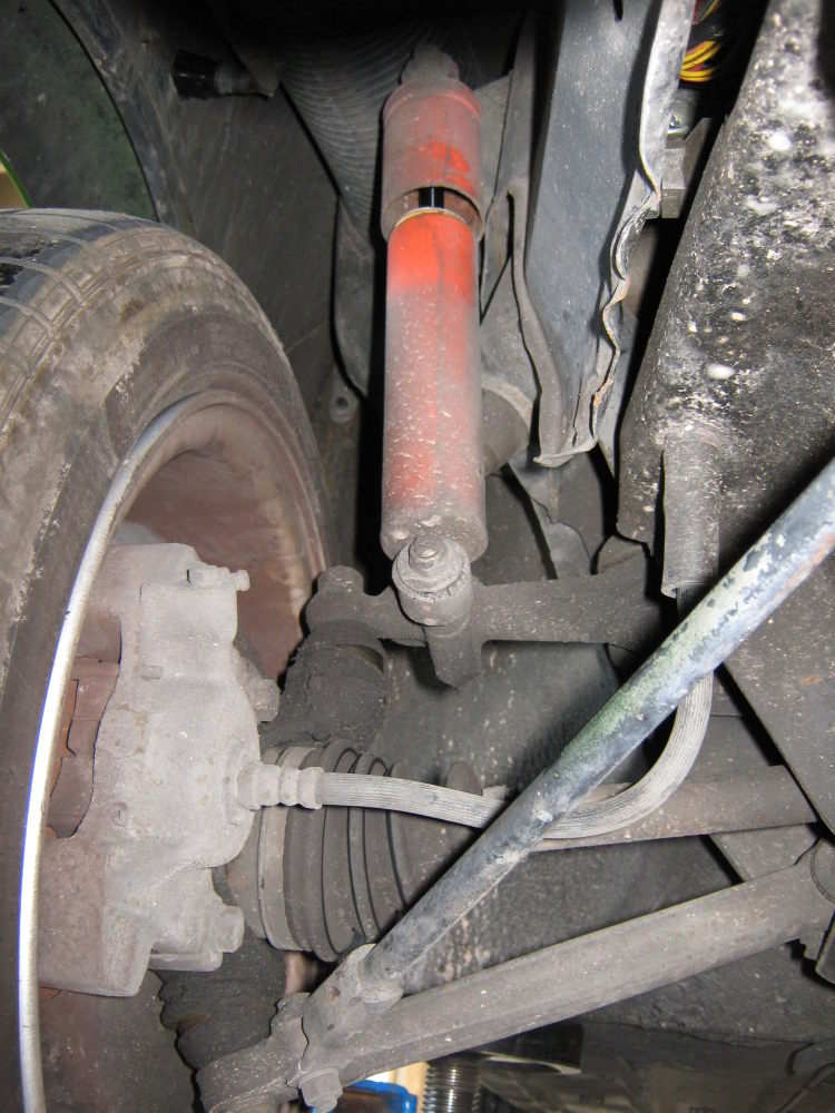

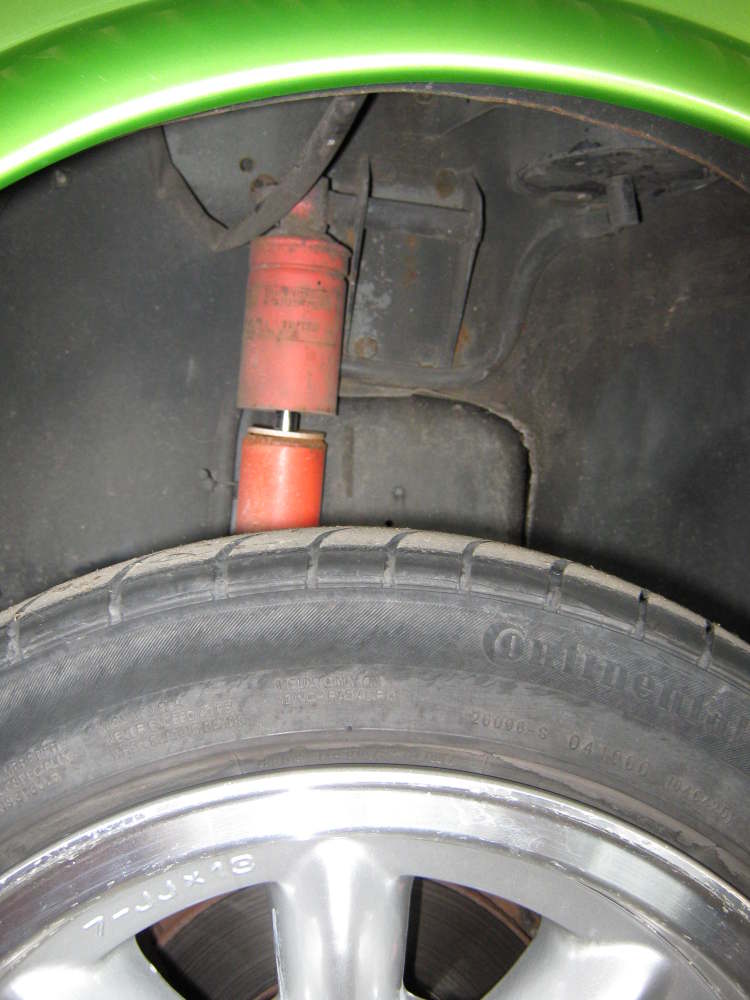

  • Dann Inspektion machen und die typischen Stellen nach Unfallschäden untersuchen:
    -Rahmenaufnahmen
    -Rahmen
    -Dom
    -Gegenplatte oberer Querlenker
    -Achsabstand
    usw....
    Wenn alle OK. Achsvermessung machen lassen. Daten hier posten....dann sehen wir weiter.

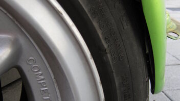

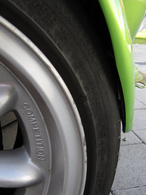

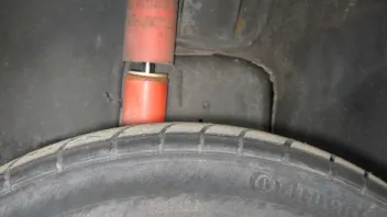

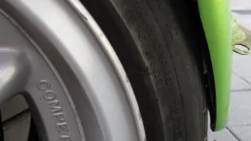

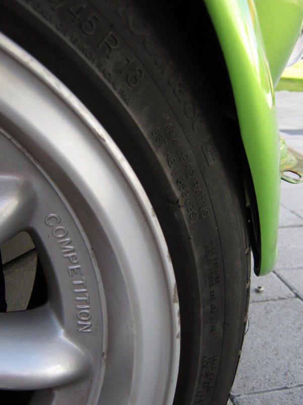

    ich habe zwischenzeitlich das Problem gefunden. Es streift nicht an den Verbreiterungen sondern an einem Falz des Kotflügelabschlusses. Hier wurde nicht sauber gebördelt und ein Teil stehen gelassen. Trotzdem vermesse ich jetzt die Spur, lassen die Achsschenkelköpfe austauschen und die Gummis der Zugstreben. Die sind alle etwas ausgeleiert.
