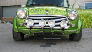

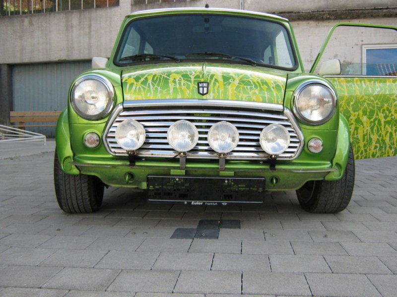

Karosserie rechts höher als links -> Dämpfer ?

    Und zum schräg dastehen will ich nun doch auch was loswerden. Es ist sicherlich richtig, der Sache Sache auf den Grund zu gehen.
    Aber es ist einfach ganz normal, daß er links etwas tiefer hängt, als rechts. Links ist der Tank und der Fahrer und ein Auto wird in Deutschland zu mind. 70% alleine, also nur mit dem Fahrer, gefahren. Das ist eine durchschnittliche Mehrbelastung auf der linken Seite von rund 100 kg. Da werden die Gummis einfach etwas stärker beansprucht.
    Ob man deswegen ein HiLo Kit einbauen will, muß jeder selber wissen. Schließlich steht er ja wieder schief da, wenn Du drin sitzt ;). Und ob man deswegen gleich die Gummis erneuern soll... na ja. Ganz klar muß aber überprüft werden, ob nicht ein Defekt vorliegt, wie das mit den erwähnten Kunststoffpfännchen der Fall wäre oder die Gummis so verschlissen sind, daß der Mini keinen Federweg mehr hat.
    das mit dem Links tiefer ist ja OK, aber vorne ist er einfach zu tief und das passt eben nicht unter meine Verbreiterungen. Werde jetzt erstmal die Gummis und die Pfannen anschauen und dann wieder berichten
