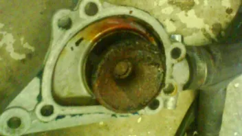

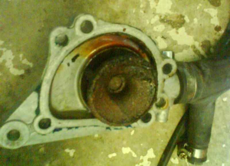

    Hab den Motor schon seit gut 1,5 Jahren trocken im Keller stehen.
    Nun hab ich die WaPu ausgebaut und sie sieht so aus.
    Ist es schlecht wenn ich den Motor ohne Flüssigkeiten stehen lasse??
    Soll ich ne neue einbauen oder kann man sie richten??
    Gibt es verschiedene Pumpen für nen aufgebohrten A+??
    DAniel
  • Neue WaPu kostet 27 Euro, also neu machen.
    Wenn der Motor jetzt nicht noch Jahre trocken rumsteht sollte das kein Problem sein, könnte sich halt sonst Kalkablagerungen bilden, die die Wasserkanäle verstopfen oder der Block rostet.
    Die normale WaPu sollte es eigentlich tun. Alternativ kann man sie mit einer kleineren Riemenscheibe betreiben oder auf der Presse etwas "tunen" indem man den Spalt zwischen Impeller und Gehäuse verkleinert.
  • Mach die Pumpe neu ......
    Nach dem Jahrelang trocken rumstehen sind die Dichtungen sicher hin ..... ausgetrocknet,spröde,brüchig ........ mit der alten Pumpe wirst du nicht weit kommen, wenn sie nicht sofort durch undichtigkeit auffällt, wird sie es nach einer Woche tun ....
