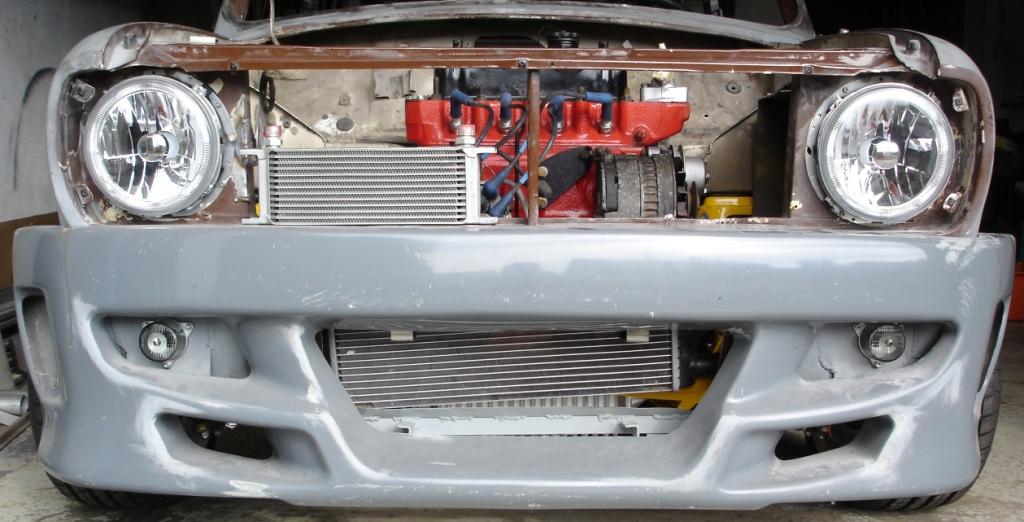

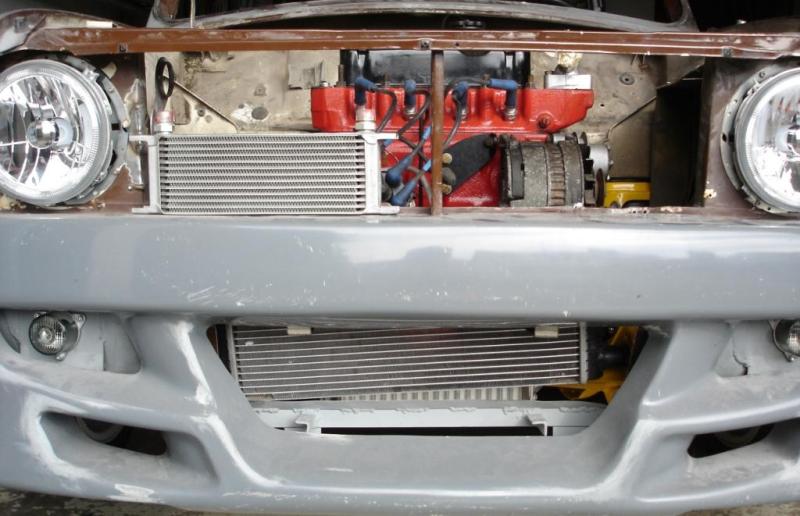

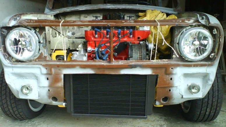

    da ich nen Clubby Estate hab, hab ich mir überlegt den Seitenkühler zu entfernen und nen Frontkühler einzubauen. Hab ja vom Motorraum mehr Platz als "normale" Minis. Also könnt ich auch den Lüfter abnehmen.
    Was würdet ihr für einen Kühler mit E-Lüfter einbauen. WÜrde das ganze dann über einen Thermostat regeln lassen.
    MPI Kühler möcht ich nicht unbedingt, da die ja doch sehr teuer sind.
    Was gibt es sonst für kleine Kühler (aus neueren Autos) die man nehmen könnte.
    Muss ich nen größeren Kühler einbauen wenn ich nen 1380ccm Motor hab?

    Meine Empfehlung wäre der Smart Kühler als Frontkühler. Entweder so wie er ist oder auf die Breite umgebaut wie ihn die Honda Umbauer verwenden. Für einen 1380er sollte aber auch die normale Version reichen, die bei Ebay für ca. 100 Euro zu bekommen ist.
    Ansonsten einfach mal grob Maß nehmen wieviel Platz vorhanden ist und über den örtlichen Schrottplatz schlendern und schauen was so passen könnte.

  • Die Sache mit dem Smart-Kühler würde ich eher verwerfen, da er für die Honda Umbauten im "normalen" Mini Platzbedingt reingequetscht wird.
    In der Clubmann-Nase ist viel mehr Platz und man kann etwas Gescheites unterbringen. Der Schrottplatz-Tipp war schon mal gut. Schläuche mußt du eh alle ändern, von daher geht es nur um die Dimension des Kühlers.
    Ein geschlossenes System würde ich bei dem Umbau dann empfehlen.
    Seat Ibiza hat da z.B. was im Programm und der Kühler selbst ist neu nicht mal so teuer.

  • Ich wollte immer den vom 90/120L probieren, der könnte hinter den Grill passen weil er nicht so hoch ist.
    Auf Erfahrung vertrauen
  • Der Kühler vom Innocenti 90L/120L passt sehr gut, vor allem sind keine Klimmzüge notwendig was die Schläuche anbelangt.
