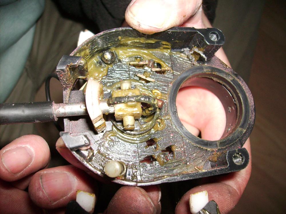

  • Ist zwar 10 Jahre her aber genau das Problem hab ich jetzt auch. Im blinkerschalter sind eine Kugel, zwei federn und noch ein paar Plastik Teile.
    Ein kleiner Kupfer Stift war auch drin.
    Weiß jemand Rat wie alles zusammen gehört. Bilder??
    Naja und natürlich wo gehört das schwarze Kabel hin.?
    [SIGPIC][/SIGPIC]never change a running System. :thumbs_up:

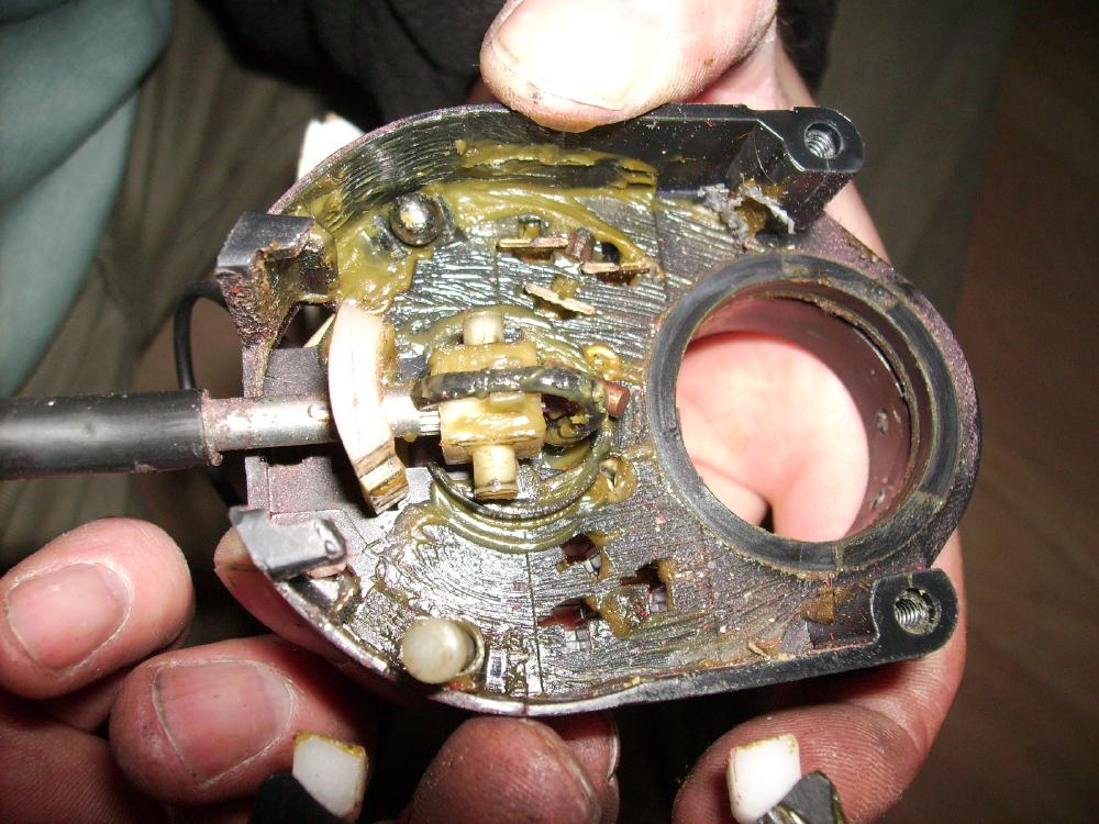

  • Dieser schwarze Draht, geht in den Hebel Richtung Hupe/Fernlicht/Blinker. War bei mir auch abgebrochen. Ich habe den Lenkstockschalter aufgeschraubt und konnte den Draht am vorhandenen Rest wieder anlöten.
    Ein Bild davon habe ich angehängt
