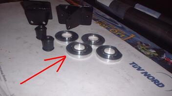

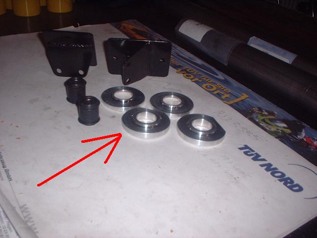

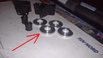

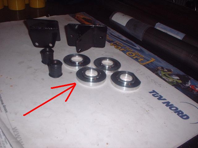

Sehe ich es richtig, daß die Alu Donuts Bild 1 das Gummiteil aus Bild 2 ersetzen?
richtig...die ganz runden nach unten (ersetzt also das Gummiteil was du gezeigt hast) und die mit der angefasten Ecke oben auf die Quertraverse also direkt unter den Schraubenkopf

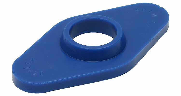

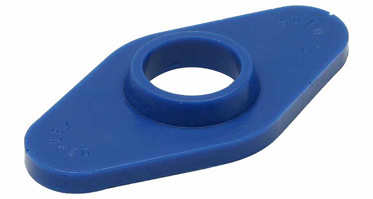

Also is es quasi dieses set hier um den hilfsrahmen festzulegen
http://minispares.com/Product.aspx?ty=pb&pid=32785&title=
und das auch noch
http://minispares.com/Product.aspx?ty=pb&pid=36633&title=
Lieg ich da richtig?
Das Kit für den Rahmen ist richtig, das für die Knochen ist eigentlich nicht so empfehlenswert.
Für den oberen Knochen lieber die originalen, einteiligen Rover-Buchsen benutzen, für den unteren nach vorn die zweiteiligen, da die einteiligen m.E. nicht passen. Solltest Du noch einen Knochen unten nach hinten haben, hat der wahrscheinlich auch die einteiligen drin. Aber das war alles auch schon mal beschrieben...Viele Grüße
Michael -
Ah ok,
also am oberen Motorknochen die ganz normalen drin lassen, unten unten dan die, von denen ich den link gepostet hab. Ok dann kauf ich mir dass mal so. Danke.
Nein, ich meinte schon "normale" Buchsen und keine PU-Buchsen, es gibt halt nur verschiedene.
Die einteiligen für oben sind die: http://www.allbrit.de/etk_detail.asp…ummer=KKF101320
Die zweiteiligen für unten sind die: http://www.allbrit.de/etk_detail.asp…ummer=KKF100390Viele Grüße
Michael -
kann das sein dass die bei minispares die ganz normalen 2-geteilten gummi dinger (http://www.allbrit.de/etk_detail.asp...mmer=KKF100390) nicht haben sondern nur die 2 verschiedenen Varianten von Polyurethan buchsen?
Wenn ja, ist die weiche Polyurethanbuchse vergleichbar mit der orginal Gummibuchse? Normalerweise ja schon denn Polyurethan ist ja nicht gleichbedeutend mit hart sondern kann ja auch weich sein, oder lieg ich da falsch?
