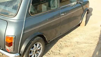

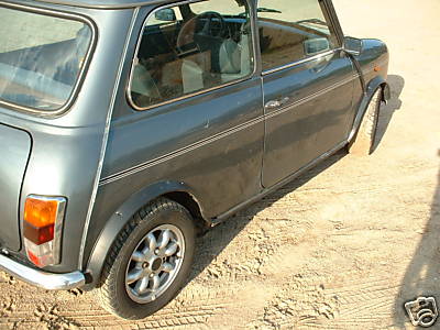

meine frage.. bekommt man unter die original plastik verbreiterung so wie auf dem bild.. 165iger 12 zoll reifen eingetragen..
bitte um jede antwort.. danke

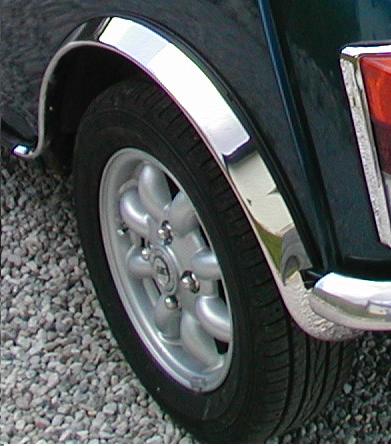

Ja, ich habe die Standardverbreitungen und die Abdeckung in Edelstahl, die aber nichts verbreitern mit 165x12 auf Minilitefelgen. Passt! Nichts steht bei mir über. Alles original.
Falken-Ohtsu ZIEX ZE-912 165/60 R12 71H siehe foto -

habe orginal Mini Alu 4/5x12 mit 165er und orginal Plastik-Verbreiterung ohne Probleme mit Rover-Freigabe (Download von allbritt.de) eingetragen bekommen:).
Ist der Rest am Mini Orginal (keine Spurplatten ect.) schauen die Laufflächen auch nicht heraus.
Ich mußte nur ein Rad demontieren :(, damit der Tüv-Mensch die Nummer auf der Felge kontrolieren konnte (hab ich mir aber gedacht und das entsprechende Werkzeug im Kofferraum gehabt;)).
In Lübeck war die Eintragung kein Problem.
Gruß Klaus -
