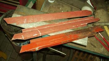

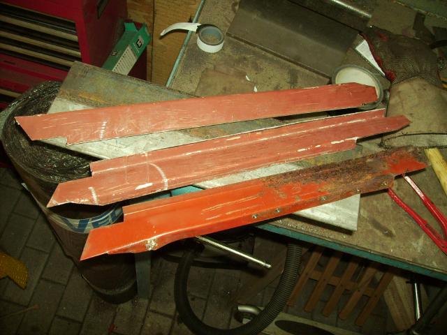

  • Das gehört da hin. Ist nur mit dem Innenschweller im Bereich der Seitentasche verschweißt und hinten an der Quertraverse unter der Sitzbank. Alles wie gesagt in den Seitentaschen. Das hat dann einen Abstand von etwa 0,5 bis 1 cm zur Außenwand. Dient wohl rein als Verstärkung des stehenden Bleches vom Innenschweller, weil in der Seitentasche das Gegenblech vom Einstieg ja nicht zur Stabilität dienen kann, wie es das im Türausschnitt tut.
    PS: Habe da mal ein Bild vom ausgebauten bzw. nachgebauten Blech angehängt.
  • Genau... wir reden vom gleichen. Siehe mein Bild, das sind die "Nachbauten" vom Orginal im Vordergrund für den Einbau, wie es auf Deinem Foto von unten zu sehen ist. Es ist Korrekt, daß das keine Verbindung zur Außenwand hat.
