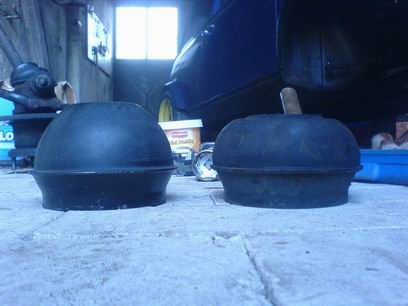

Muss nicht unbedingt tiefer gelegt sein. Wenn bei deinem `94er noch die originalen Federelemente verbaut sind, ist davon auszugehen, dass diese mittlerweile "fertig" sind.
Das kann durchaus soweit runter gehen, bis die oberen Dreieckslenker auf dem Federwegsbegrenzer/Gummipuffer aufliegen = Federweg fast "0"
Die Federelemente sind dann, selbst im ausgebauten Zustand, platt wie ein DonutWenn sich das bestätigt, würde ich dir ein neues Paar Federelemente ans Herz legen. Die neuen dann hinten montieren und die hinteren nach vorne bauen.
Hintergrung: Neue Federelemente geben recht schnell wieder nach, da Gummi frisch/weich.
Die hinteren sind mittlerweile gut "abgehangen" und halten dadurch vorne deutlich längerEinen Schutz vor´m Aufsetzen gibt´s zwar für vorne (Getriebe) sowie eine Verlängerungsplatte bis etwa vor´m Kat, aber für die "Töpfe" müsstest du dir selbst etwas bauen. Für Ralley unverzichtbar, für die Straße aber eher unnützer Ballast.

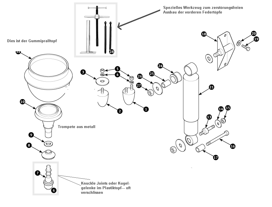

habe bei meinem SPI Pralltöpfe und Kugelgelenke selbst ausgetauscht vorne und hinten. Das war eine Sch---arbeit. Die hinteren Federtöpfe gingen ja noch so, aber die vorderen...Gummi platt, Kugelgelenke habe lange im blanken Metall gelegen ohne Plastiktopf, ohne Gummimanschette und ohne Fett. Grausliche Arbeit.
Aber....danach war die Kiste in der Waage und zeigt 15 cm Freiraum. Ist mir lieber, als alle paar Tage irgenwo aufzusetzen und Auspuff, Nummernschild etc. zu beschädigen. -

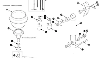

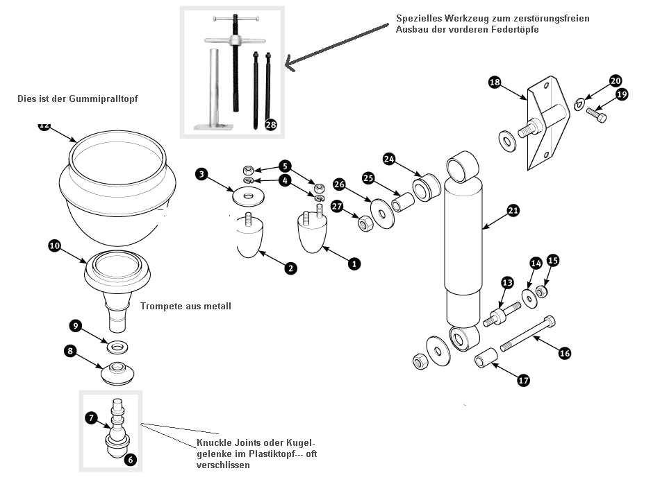

die gummielemente kosten glaube so um die 50 tacken einer - 2 benötigst du wenn du die von hinten nach vorne bringst.
zum ausbauen braucht man normalerweise ein spezialwerkzeug kann man (mann) aber auch gut selber machen und geht bestimmt nicht schlechter. bei interesse pn .;)
beim ersten mal mußt du noch den oberen querlenker mit ausbauen damit du das gummielement rausbekommst. wenn du dies alles machst bestell dir gleich den repkit für den oberen querlenker mit ist net so teuer .

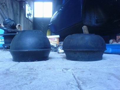

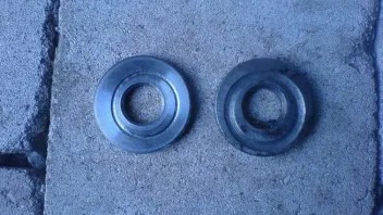

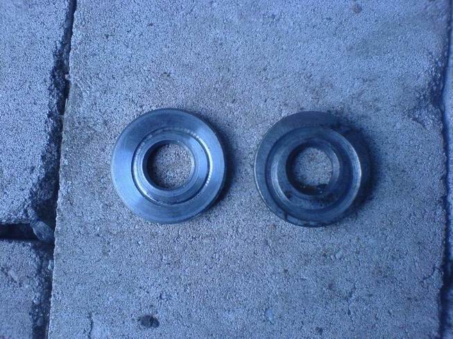

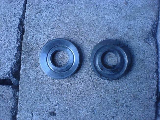

ob du ihn brauchst oder nicht wirst du sehen wenn du die distanzscheiben ausbaust welche rechts und links am querlenker sind , wenn die nut schon so aussieht wie auf dem foto dann wird es zeit zum wechseln.
ansonsten baue ich den unterfahrschutz nur im winter an da er im sommer die zusätzliche kühlung durch den fahrtwind verhindert.mfg steven
Aber dann kann den Schutz ja auch im Winter weg lassen
wenn Du in im Sommer schon runter machst.
Wieso sollte man denn die alten Gummitöpfe von hinten nach vorne wechseln und die nagelneuen Töpfe hinten einbauen? Damit die schon "geschädigten", ehemals hinteren Töpfe bei der Mehrbelastung vorne dann noch schneller kaputt gehen?
Nach ~500km haben sich die neuen Töpfe, die man vorne einbaut, vom Offroad-Modus in den normalen Straßenmodus gesetzt.Frage an Steven: Was ist denn an den Anlaufscheiben dran? Die Nuten sehen ganz normal aus, und die Anlaufflächen haben auch keine Riefen.
Aber ich stimme auch zu - wenn man den oberen Querlenker sowieso draußen hat, dann direkt die 20Euro (oder wieviel das mittlerweile kostet) ausgeben und das Repkit einbauen. Aufpassen - ohne Auszieher-Tool könnte das Wechseln der Nadellager "interessant" werden.Beim Einbau der nadellager entweder einen großen Schraubstock nehmen und die Lager langsam einpressen oder mit Gummihammer vorsichtig (!) reinschlagen.

also bei mir hatte der obere querlenker schon spiel ( horizontal), hat man vorallem im unbelasteten zustand gesehen und als die scheiben raus waren und ich mir die nut ansah habe ich geschlußfolgert das es daran liegt.
man kann ja auch die aufhängung des obern querlenkers zusammen ziehen bis kein spiel mehr vorhanden ist.
wollte ich aber nicht des halb habe ich den satz gleich erneuert.mfg steven

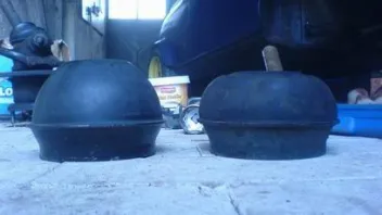

Nach ~500km haben sich die neuen Töpfe, die man vorne einbaut, vom Offroad-Modus in den normalen Straßenmodus gesetzt.Probier´s doch einfach mal aus.
Wodurch sollen denn die hinteren Federelemente Schaden nehmen? Da ist doch kaum Belastung drauf.
Stell diese mal neben neue Federelemente und du siehst da von der Form her so gut wie keinen Unterschied.
Wenn auch noch die Stahlteile in gutem Zustand sind, eignen die sich hervoragend für die VA, da sie mit den Jahren einen Teil der "Weichmacher" ausgedunstet haben und deutlich härter als neue sind.Habe gerade erst im letzten Herbst von der HA (original, Bj `91) nach vorn getauscht und hinten neue montiert.
Nach mittlerweile fast 4000 km hat sich die VA gerade mal knapp 5mm gesetzt. Und federn tun sie immer noch wunderbar
Bei neuen Federelementen bist du da schon fast wieder im Kellergeschoßund musst die HiLos wieder höher drehen weil´s sonst schleift.
