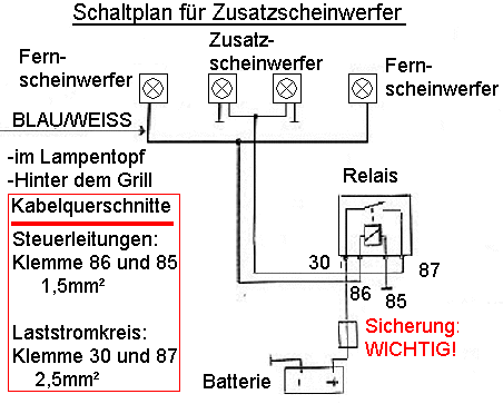

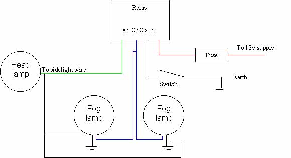

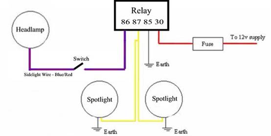

    @ Dr.
    Grafik 1 + 2 sind für die normalen extra Fernlicher, und Grafik 3 für die Nebler. Wenn ich das so richtig deute?

  • Linke Grafik Nebler (Foglights), Mitte beide und rechte für Spotlights. Vorsicht, hatte bei der Montage einen Kabelbrand, weil ich nicht aufpasste. Plötzlich weisslicher Rauch, und die Umhüllung des Kabels war nur noch Brösel bis zum Schalter in den Innenraum.
