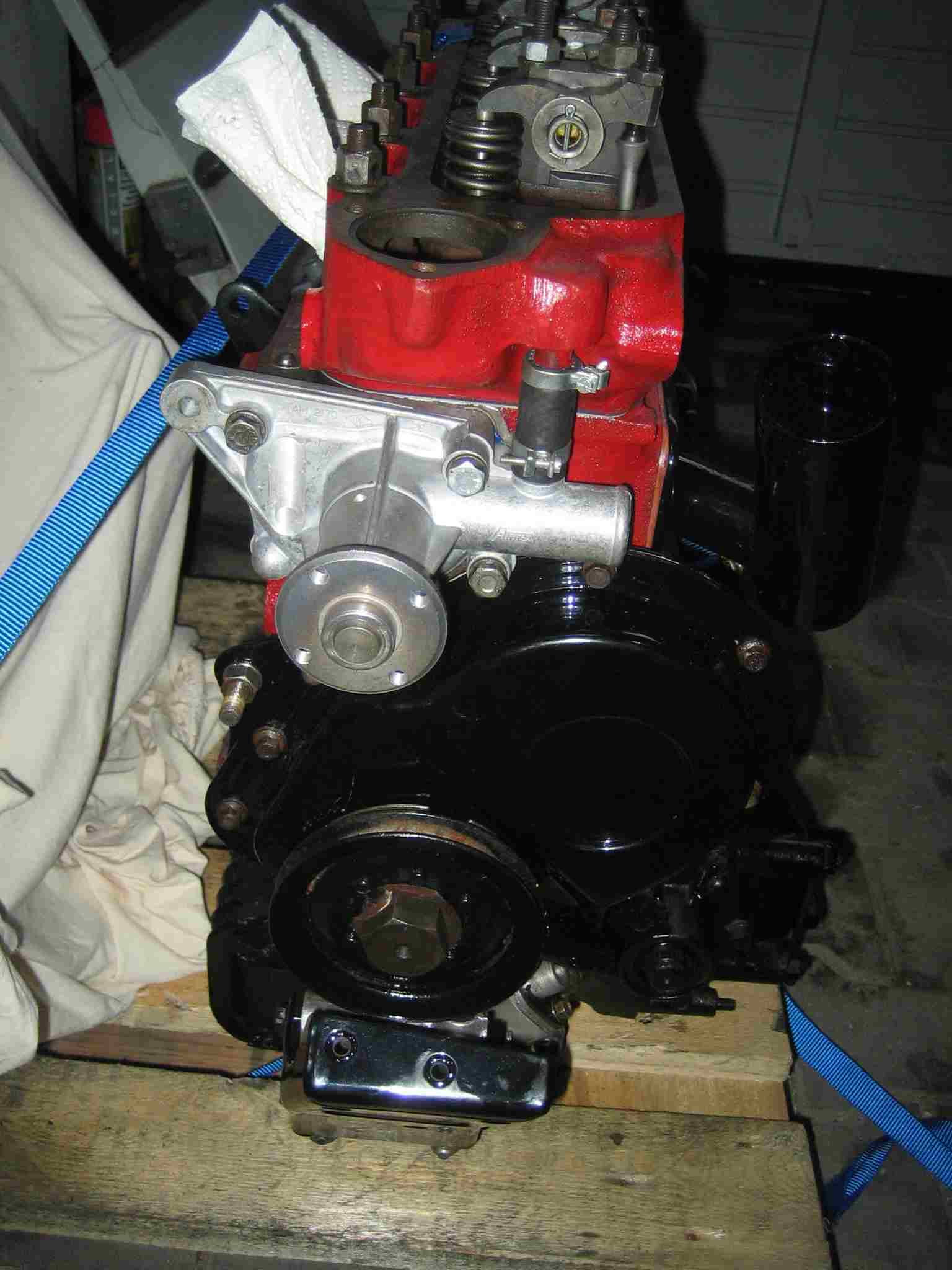

  • Wenn ich nur schon soweit wär dass das ein Problem wäre...
    Erstmal suche ich nach passenden Nadeln. Aber Wenn wir schon dabei sind: Gibt es Riemenscheiben mit Schwingungsdämpfer die auf die Mini Kurbelwelle passen??

    @ Schwingungsdämpfer-Liebhaber
    die 1000er hatten i.d.R. keine

  • Zitat
    Schwingungsdämpfer sehe ich nicht so als notwendig.
    Kritischer sehe ich bei einem getunten Motor, der höhere Drehzahlen
    bekommt, die Blechriemenscheibe.
    Diese kann sich unter Umständen aufbiegen.
