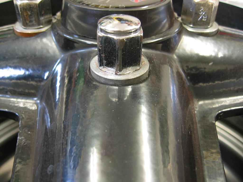

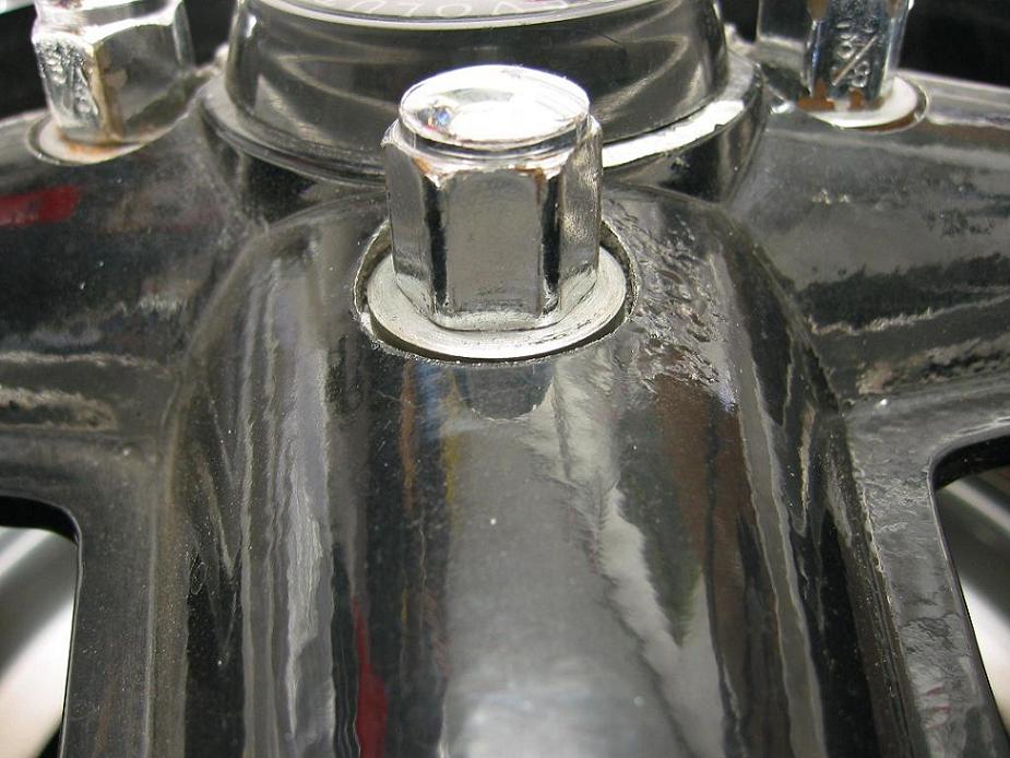

    Es sind zwei verschiedene Arten Felgen, die sich dadurch unterscheiden, dass die Löcher für die Befestigungsschrauben unterschiedlich tief gesenkt sind.
    Die vorderen sind nur so tief, dass die Unterlegscheiben unter den Radschrauben noch aus der Senkung rausstehen, hinten verschwinden sie aber komplett.
    Das hat natürlich zur Folge, dass die Radschraube weiter ins Loch reinrutscht und bei mir sogar so weit, dass die Radschraube innen aus der Felge raussteht.

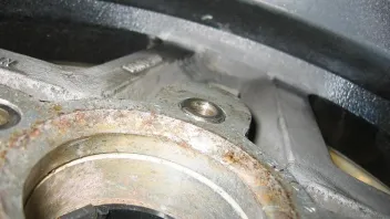

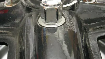

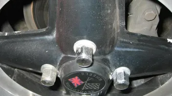

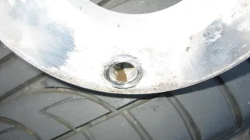

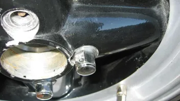

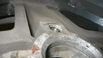

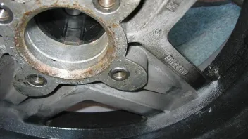

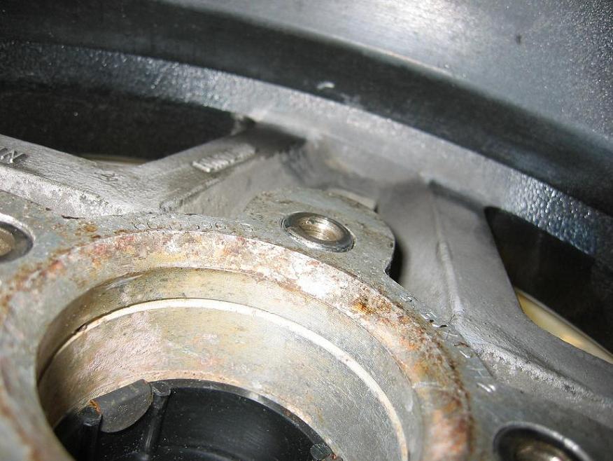

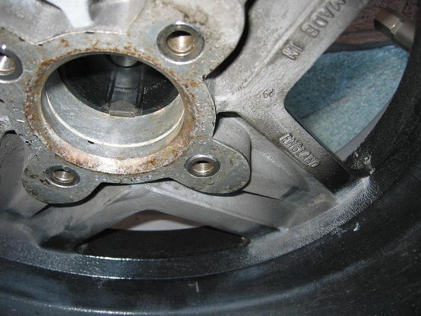

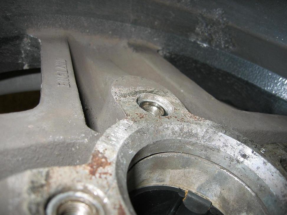

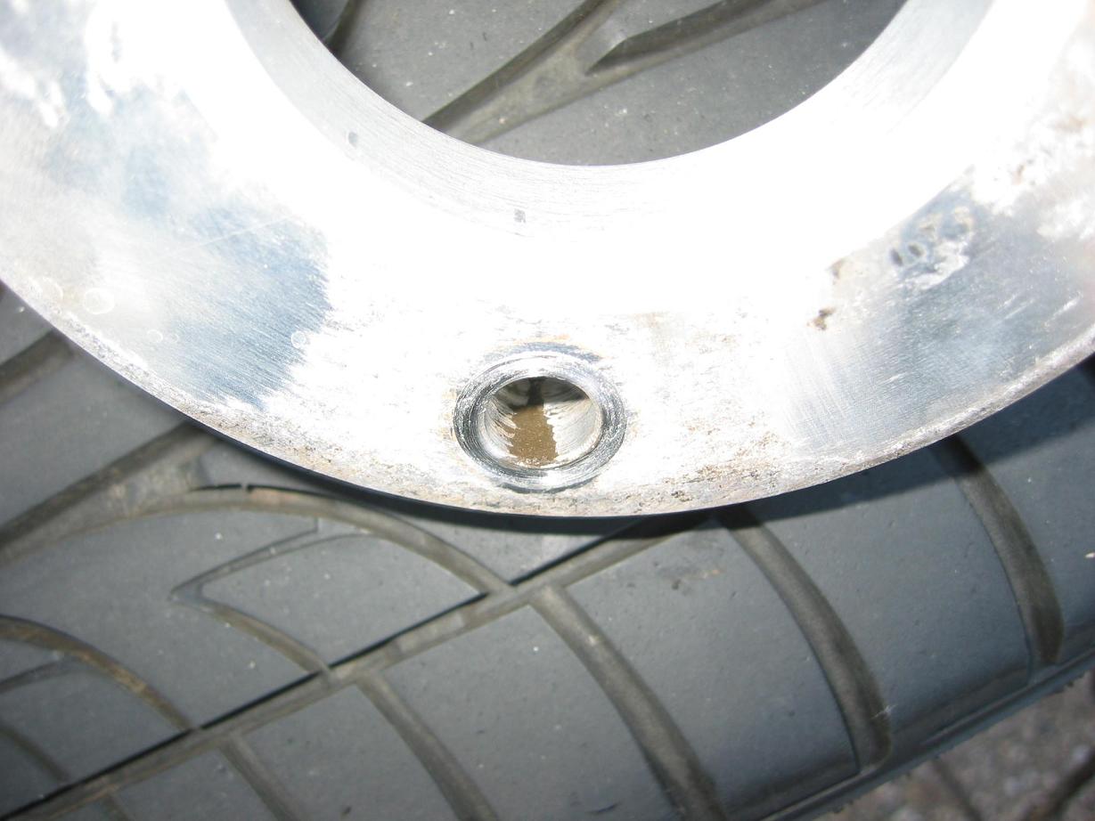

  • Habe nochmal weitere Untersuchungen angestellt:
    Die Kennung auf der innenseite der Felgen ist unterschiedlich.
    Die mit der flachen Senkung haben folgende:
    13 RPA
    5.5J x13 H2
    6047584B
    Lochkreis mit Schieblehre ermittelt: 101,7mm
    Haut ganz gut hin für den Mini
    Kennung der Felgen mit den "tiefen" Löchern
    13RPA 3
    5.5J x13 H2
    6047596B
    Lochkreis mit Schieblehre ermittelt: 100mm
    Sieht mir eher nach Golf Lochkreis aus, erkärt aber auch, warum die Felge so schlecht zu montieren ist.

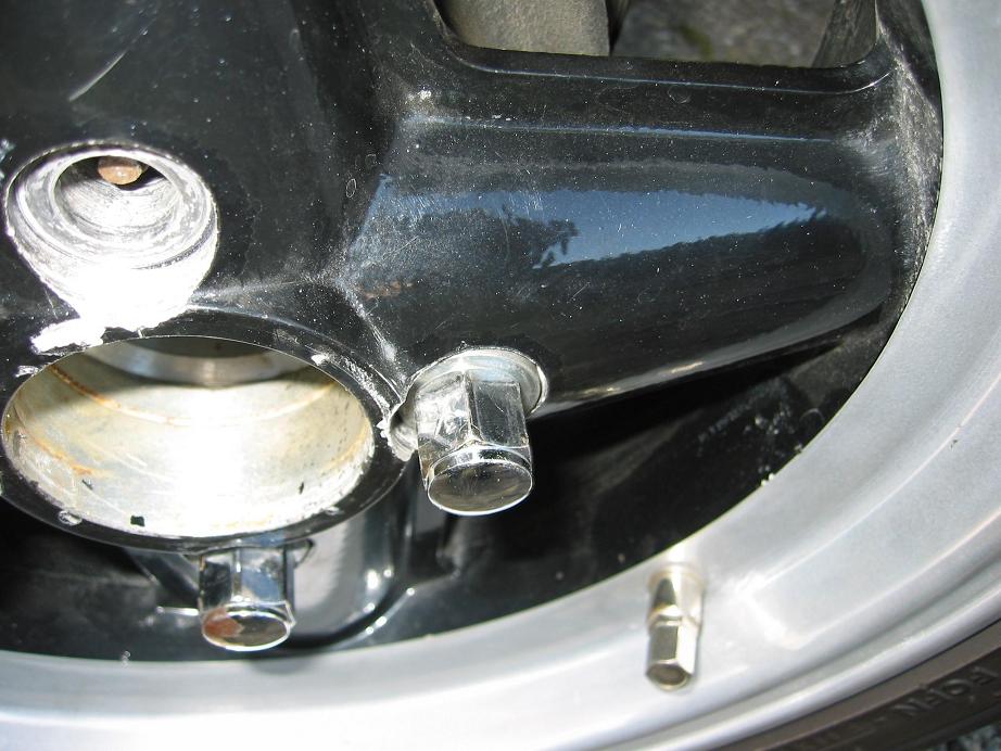

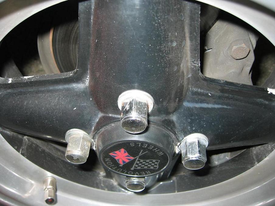

    Anbei noch ein paar Bilder von den verschieden Senkungen und deren Innenansicht.
    Koecki

    wenn nur die Schaftlänge zu groß ist (wie von dir beschr.) könntest du die Stirnseite des Schaftes (das ist das was von der Mutter innen aus den Felgen heraussteht) um dieses Maß verkürzen (abdrehen lassen).
