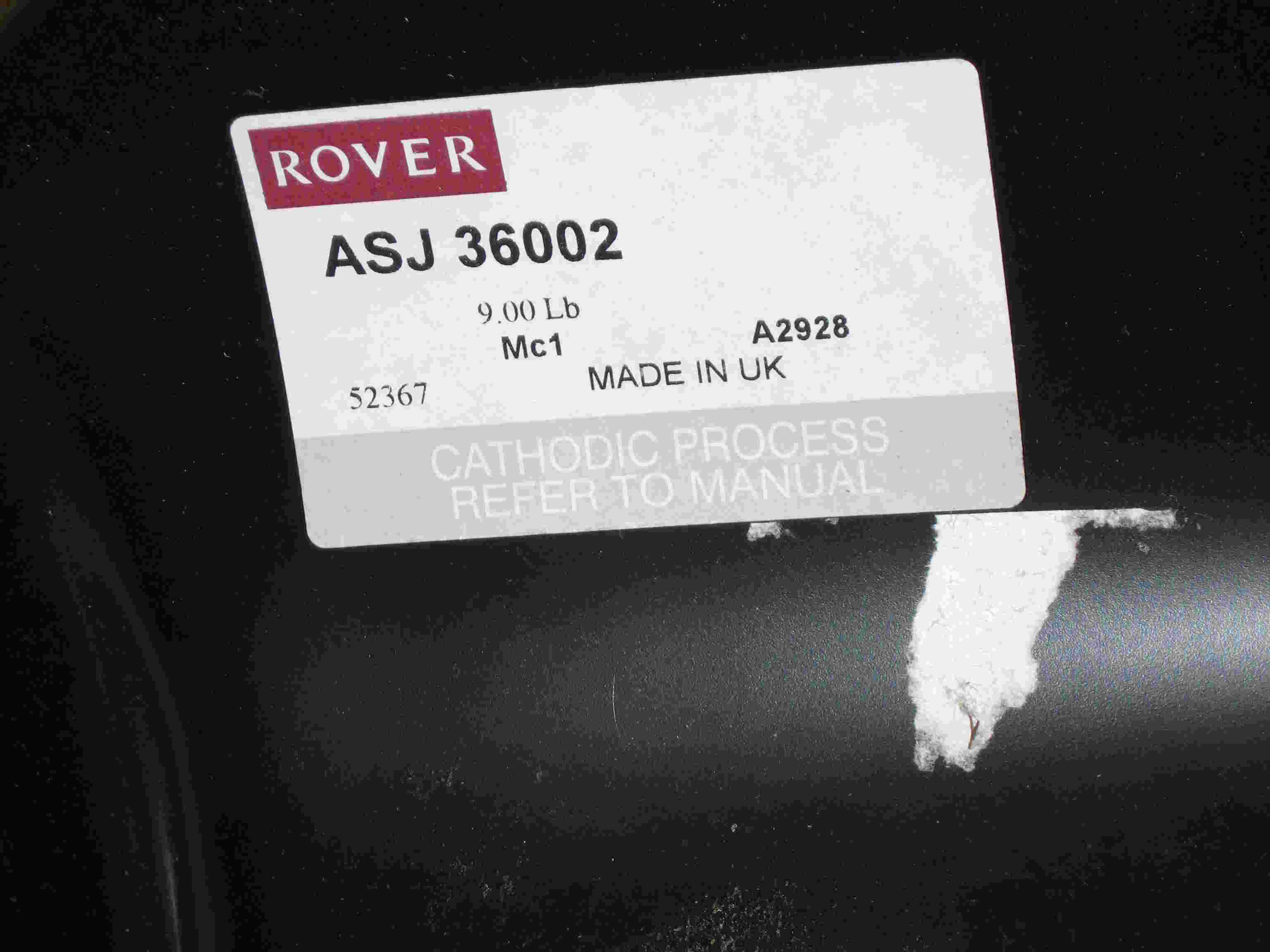

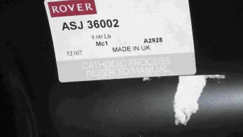

    Kosten (ohne Auto) bis jetzt: 70,- EUR für Felgen, Kotflügerverbreiterungen, Spritzwasserbehälter, Original ROVER-Schwellerreststück, 1 Satz Kügelköpfe.

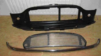

    Konstruktion Befestigung Lampenringe hat geklappt, die sind wieder dran, und schon sieht das Ganze wieder besser aus. Zudem ging die Innenbeleuchtung nicht, da wurden DIE FEHLER (Mehrzahl) gefunden und beseitigt, also auch der (vor)letzte Elektro-Bug erlegt. Tankanzeige liegt am Geber, der Geber aus dem Originaltank erfüllt die Werte gemäß dem ROVER-Werkstatt Merkblatt, da wäre nach Tausch also auch alles im Lot, ist nur noch die Temperaturanzeige
    nicht im Soll.
    Keilriemen habe ich auch nichts gemacht, der Kühlergrill wird auf Schnellverschluss umgebaut.
