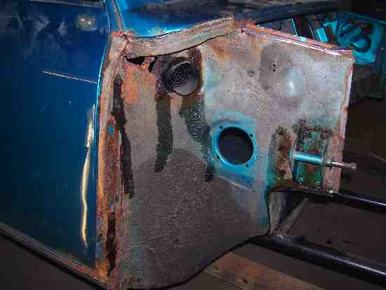

  • Ich brauch mal paar aufmunternde Worte
    Da gibt es ein schönes Blech: Innenkotflügel, Dreiecksblech, Schranierblech und unteres Windleitblech. Alles bereits zusammen, ist zwar nicht billig aber es passt und man hat gleich fast alle Problemstellen erwischt.
    Viel Erfolg!
