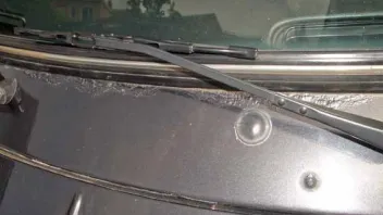

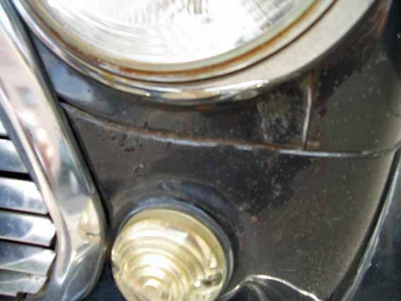

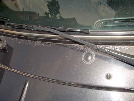

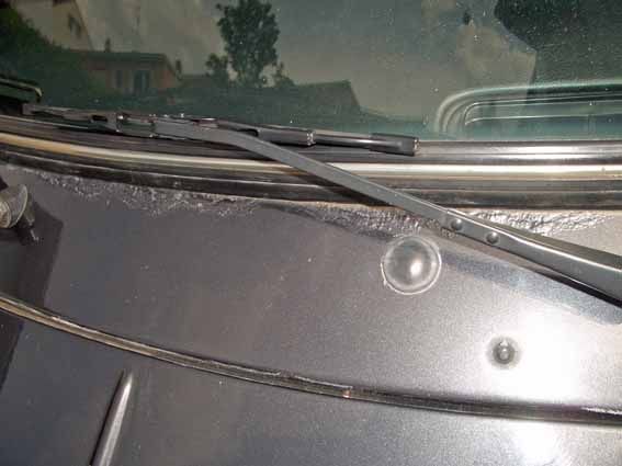

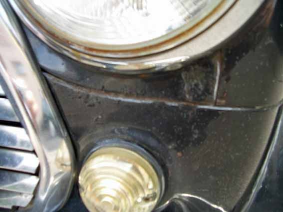

  • hi, danke für eure antworten.....ohne hohlraumversieglung aber nicht im winter gefahren....habe ein paar bilder vom verkäufer angehängt
    ... leider genau der Zustand, den ich erwartet habe :headshk: ...
    Diese Rostblasen sind nicht mit Schleifen und Spachtel erledigt ... ;)
    Dazu noch garantiert Dreiecksbleche + Türen + Schweller + Kofferraum + .... durch :eek:
    Mit Mini-Spezialisten anschauen oder (und :rolleyes:) Finger weg .... :rolleyes:
