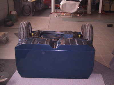

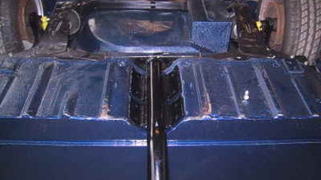

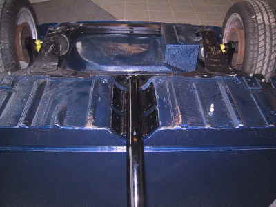

  • Da ists ja gar nicht so schwierig.
    Denk mal ich werd für die Rückwand 1,5 bis 2 mm nehmen.
    Was hast du verwendet?
    POWER FROM THE EASTSIDE
  • Hallo Straubi,
    ein Blech mit 1.2 oder 1.5mm reicht vollkommen aus, sonst wird es zu schwer. Wenn du an der Oberseite noch abwinkelst, wird das ganze sehr stabil. Das einzige Problem kann beim Schweißen an den Ecken kommen, wenn Du zu viel Wärme in das Blech bringst.
    Unsere Deichseln haben übrigens ca. 100Euro gekostet. Es sind Standardteile mit 100mm Kröpfung und die gibt es von allen namhaften Deichsel-Herstellern.
    In diesem Thread hab ich schon mal Bilder online gestellt:
    https://www.mini-forum.de/projekte-umbau…ucht-37855.html
    Da siehst Du auch, wie wir verstärkt haben.
    Gruß Daniel
