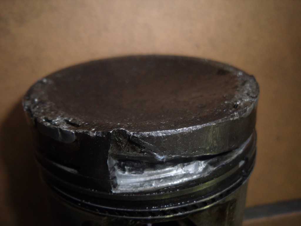

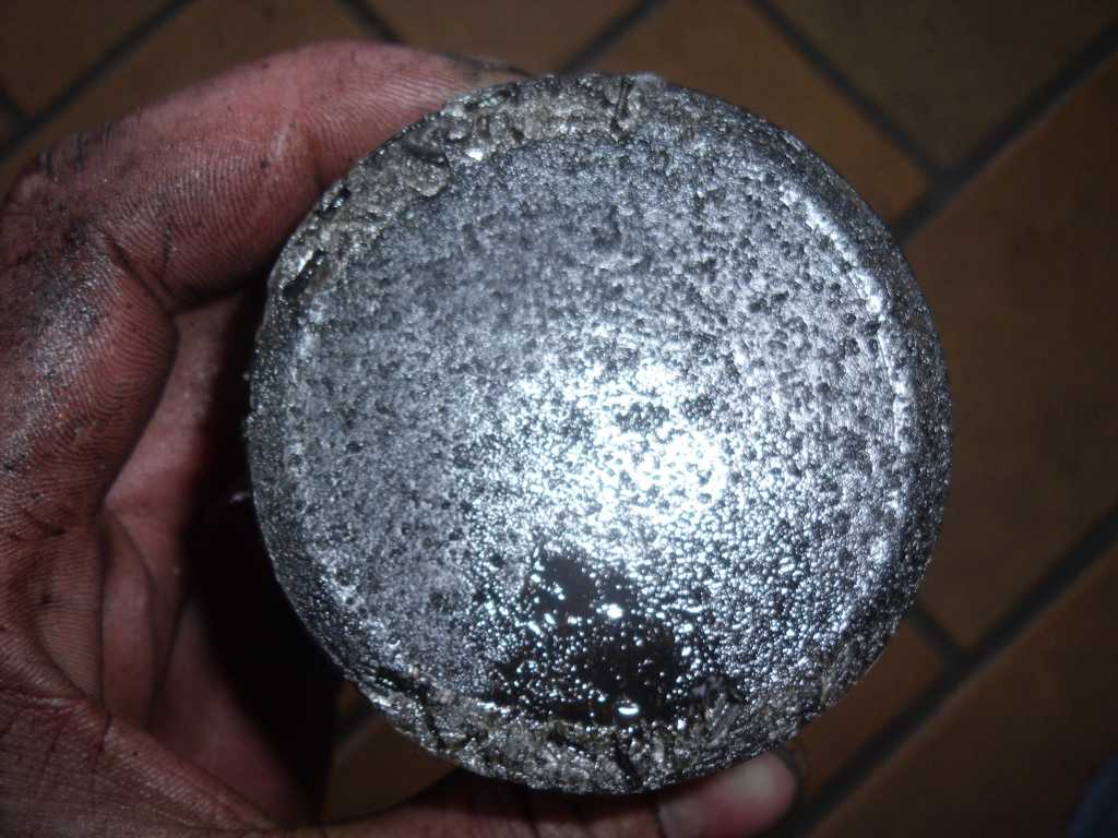

  • ... Das Probelm ist das er ab 4000U/min ziemlich abmagert. ....
    Hast Du das kontrolliert (z.B. Kerzenfarbe)oder hast Du ab 4000 U/min einfach keine Leistung mehr?
    Das zweite hatten wir ja dieses Jahr schon mal....:rolleyes::D
    Allerdings wären dann sicherlich die 85 Pferdchen nicht bei rausgekommen, wenn die Zündung zu spät stünde...
    Warst Du nur auf der Rolle oder habt ihr auch auf der Rolle auch die Einstellung optimiert?
  • War auf der ROlle für die Fahrt, fürs EInstellen inkl. Co Messung etc.
    Er fängt das frozeln an wenn ich bei 4000U/min das Gas halte und nicht weiter beschleunige.
    Gruß Daniel :cool:
  • Was heißt "frotzeln"?
    Na, wenn Ihr ihn auf der Rolle eingestellt habt, dann wurde da ja schon der Magerlauf ab 4000 U/min sicherlich festgestellt.
    Somit erübrigt sich weiteres Suchen, da muß dann ganz schnell ne andere Nadel her. Und viel damit rumfahren würde ich nicht, es wären nicht die ersten Kolben die durch Magerlauf an Material verlieren :eek: Schließlich sind die 4000 U/min eine Drehzahl in der man sich doch recht häufig bewegt....
  • Ja da läuft er halt so komisch und man merkt das er keine richtige Leistung hat. Wenn ich dann den Stempel drücke, dann gehts ne Gedenksekunde bevor er wieder nach vorne zieht.
    Magerlauf wurde auf der Rolle festgestellt.
    Woher weiß ich jetzt was ich für ne Nadel brauche. Problem an der jetzigen its glaub ich das die Bezeichnung rausgeschliffen wurde.
    Gruß Daniel :cool:
    Nadel:
    Da gibt es drei Wege...
    1. Du kontaktierst den Verkaufer/Motorenbauer und läßt Dich beraten.
    2. Du nennst alle Komponenten, die im Motor verbaut sind Deinem Händler/Mechaniker Deines Vertrauens und läßt Dich beraten.
    3. Du suchst einen Mechaniker mit Mini und Tuningerfahrung und läßt Dir auf der Rolle die passende Nadel anfertigen. Das wäre dann der optimale Tuninghszustand. ;)
