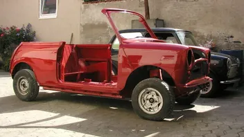

  • Hallo zusammen !
    Baue gerade ein L+H Vollcabrio 10" `79
    wieder auf. Also kein Obstkoerbchen !
    Habe viele Bilder von den Verstaerkungen und auch die Ma?e.
    Mit einem Gutachten kann ich nicht dienen, da der Umbau wohl bei L+H
    durgefuehrt wurde. Bin der 7. Besitzer (glaube ich), da 2. Brief. Dort steht auch nur "PKW offen" und div. Eintragungen
    wg. Reifen und Bremstrommeln.
    Gruss Morten

  • Auf dem Bild von Morten sieht man ja, dass L+H die Verstärkung AUSSEN (hässlich) aufgesetzt hat:(
