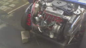

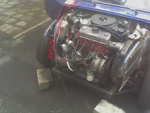

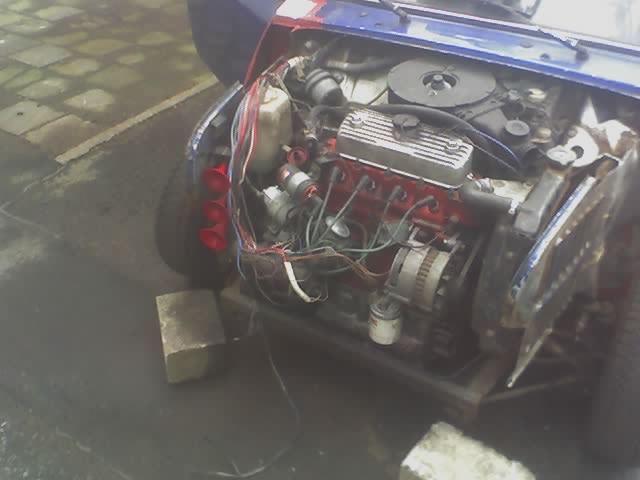

  • Hallo Herr Dr., ja die Hupe ist wirklich so leise dass mich vor einiger Zeit (trotzdem ich auf der Hupe "stand") ein LKW beim Fahrspurwechsel einfach weggedrängt hat (gesehen hatte er mich sowieso nicht). Jetzt habe ich ein Druckluft-Dreiklanghorn - das räumt auf!
    Auf dem Foto (bitte schlechte Qualität entschuldigen) sieht man wo es sitzt - vermutlich da wo "Suki" es auch gemacht hat (Schläuche: weg). Wenn Du allerdings so ein 600mm langes Nebelhorn hast (die klingen super!), dann geht's da auch nicht.
    Übrigens hat der Herr Ingenieur von TÜV das ganze kürzlich gesehen und ohne Kommentar durchgehen lassen.
